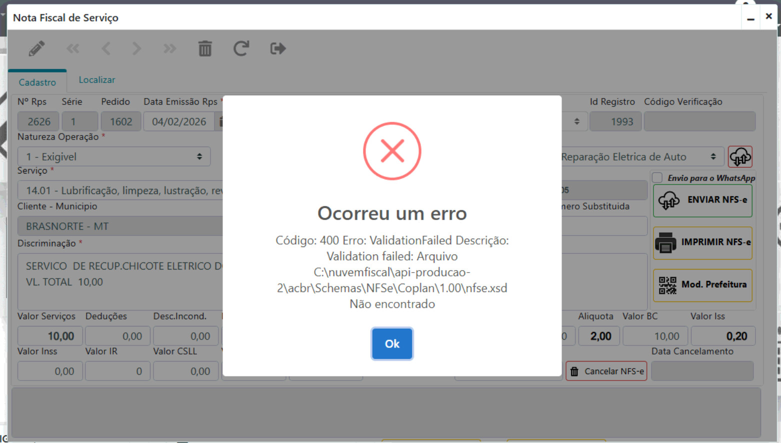

Bom dia meus nobres, obgdo pelo retorno.
fiz os estes la porem estamos recebendo este retorno, segue print
Olá , algum posicionamento sobre este erro ?
coplan_v1.01 1.xsd.zip (1,7,KB)
Será que a Nuvem fiscal esta com o correto arquivo de schema? e a estrutura de pastas?
pelo que consta no PDF enviado no inicio desta mensagem em 5 de Janeiro de 2026 o schema tem a versão schema_v101.xsd definido na pagina 20 do PDF de integração
