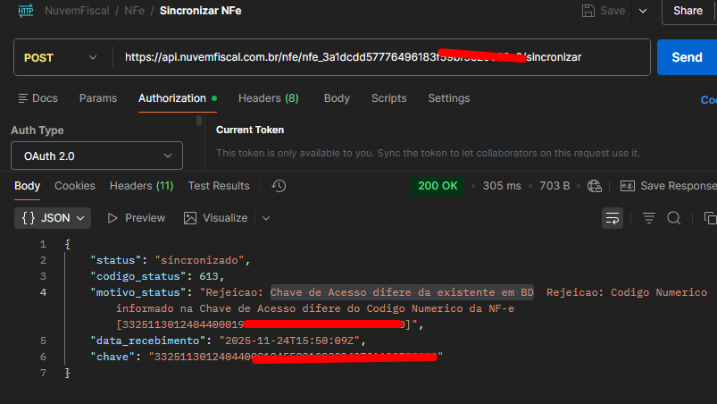

A nota está aprovada mas na nuvem fiscal está dando “motivo_status”: "Rejeicao: Chave de Acesso difere da existente em BD Rejeicao: Codigo Numerico informado na Chave de Acesso difere do Codigo Numerico da NF-e . E isso impossibilita baixar o PDF
Boa tarde, @renan.oliveira.
A nota autorizada deve ter sido de alguma tentativa anterior.
Localize-a e efetua a sincronização utilizando o seguinte endpoint:
Mesmo fazendo a sincronização o erro persiste
Essa é nota duplicada.
Você deve realizar a sincronização na nota que foi transmitida antes dela. Caso não tenha essa informação, posso verificar por aqui. Nesse caso, favor informar o id da nota duplicada.
Obrigado, consegui localizar o numero correto pelo listar NFe
