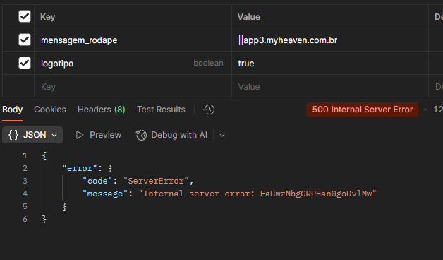

Ao tentar imprimir um pdf usando logo da empresa dá erro.
Endpoint: https://api.nuvemfiscal.com.br/nfe/************/pdf?mensagem_rodape=||app3.myheaven.com.br&logotipo=true

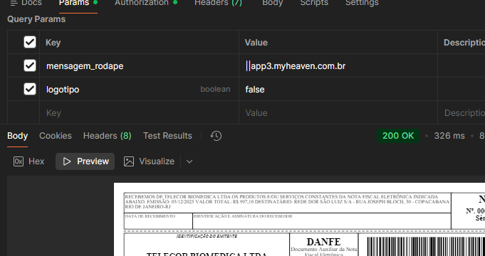

Endpoint: https://api.nuvemfiscal.com.br/nfe/************/pdf?mensagem_rodape=||app3.myheaven.com.br&logotipo=false

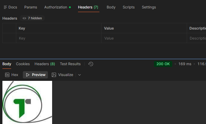

Endpoint:https://api.nuvemfiscal.com.br/empresas/*********/logotipo
Bom dia, @renan.oliveira.
O erro ocorre porque o logotipo enviado é um PNG no modo interlaced, formato que não é suportado pelo nosso gerador de PDF (“error: PNG - Interlacing not supported”).
Para resolver, você pode:
  • Reexportar o PNG sem interlacing (desabilitando “Interlaced/Adam7” no editor de imagens), ou
  • Converter a imagem para JPG, que é totalmente compatível.
Após ajustar a imagem, a impressão da nota deve funcionar normalmente.
