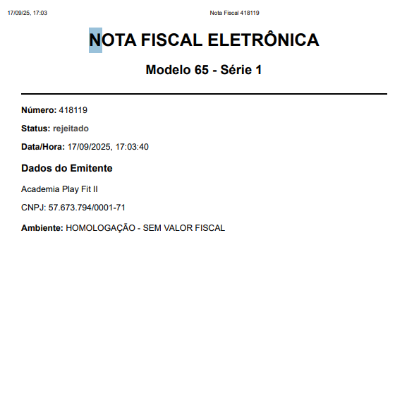

Implementação De Sandbox qual url é o mesmo de produção:
Olá estou tento dificuldade para saber no bridge qual é a comunicação para sandbox,
para Simples Nacional :
:round_pushpin: URL: http://localhost:8000/nuvem-fiscal-bridge.php

:cross_mark: Erro na geração: [401] Client error: POST https://api.nuvemfiscal.com.br/nfce resulted in a 401 Unauthorized response:
JWT (claims: {“scope”:“cep cnpj nfe nfce”,“jti”:“1fda6f53-25cf-45fc-a873-3f80b2850f60”,"https://nuvemfiscal.com.br/tenan (truncated…)
eu to usando credenciais de sandbox e cnpj e chave ta la já no sandbox tambem o api de sandbox é o mesmo pra produção?
consegui mais no Sandbox da negado e aparece assim mesmo?
Bom dia, @naoacreditoemeu.
As credenciais de produção e sandbox são diferentes.
Verifique se você não está utilizando a credencial correspondente à API requisitada (produção ou sandbox). Para que possamos ajudar melhor, favor informar a mensagem completa do erro retornado pela API.
