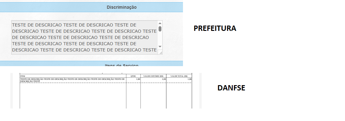

Emiti uma nova nota… não vem o PDF completo, na prefeitura está a descrição completa, mas o PDF apenas 100 caracteres da descrição.

Pode postar aqui um print do trecho do DANFSE contendo o campo da descrição do serviço, por favor?
Segue

Boa tarde, @jbgeral7.
Verifique novamente agora, por favor.
@suporte345
Deu certo, obrigado!
