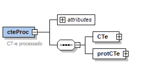

O XML <cteProc> gerado pela Nuvem Fiscal segue exatamente o leiaute previsto na documentação oficial: juntamos o XML do CT-e enviado (tag <CTe>) com o protocolo retornado pela SEFAZ (tag <protCTe>), conforme o esquema abaixo:
A tag <protCTe> é incluida exatamente da forma como a SEFAZ autorizadora a devolve. Portanto, creio que a ausência do atributo versao dentro dessa tag indique que o protocolo retornado pela SEFAZ já veio com essa inconsistência.

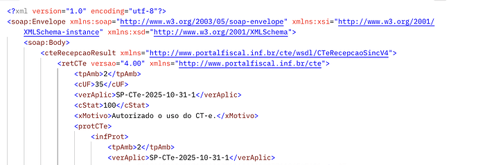

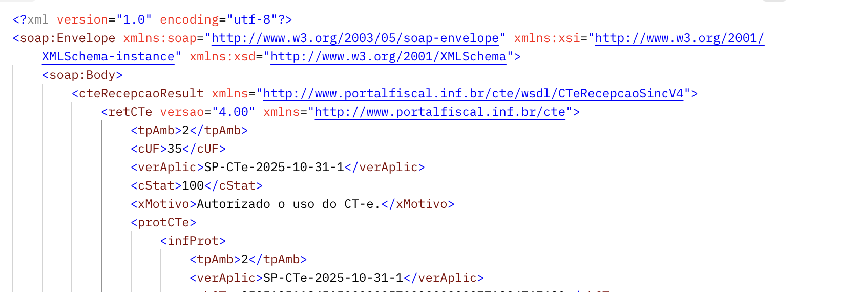

Para confirmar isso, poderia, por gentileza, verificar o conteúdo do protocolo retornado pela SEFAZ, seja acessando o endpoint GET /cte/{id}/xml/protocolo ou utilizando os endpoints de debug para capturar o SOAP da resposta?
Assim conseguimos confirmar se o atributo versao realmente já veio ausente no retorno original da SEFAZ.
Boa tarde @suporte345 ! Espero que esteja bem!
Pois é, também achei estranho. A questão que a até no validador oficial da receita retorna o erro de ausência da versão.
Usei aqui o debug, e de fato o retorno do protocolo vem com ausencia da tag da versão.
Mas confesso que é estranho. Pode ser que o ambiente de homologação de SP esteja com esse problema.
