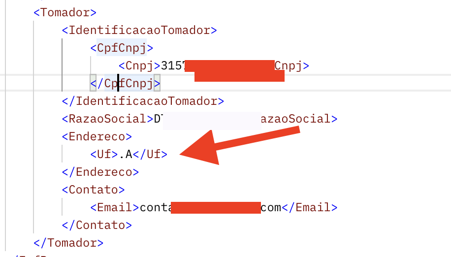

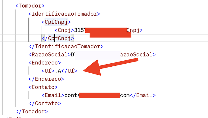

A UF do tomador informada não foi encontrada na base de dados
Ao enviar o tomador null está adicional “.A” automáticamente o que faz que retorne um erro:
toma → end → endNac → cMun = null
nfs_3a1e1ae6bd3d43dea54d3917f312445e
nfs_3a1e1ae7711b4aa1a7e57314dbe3de55
nfs_3a1e1ae910b84e498df0936c130e19fd
Ainda é opcional enviar os dados do endereço? ou preciso enviar obrigatoriamente?
Atte,
Tamon
Bom dia, @tudonetrn.
Sim, tanto o tomador quanto o endereço do tomador são opcionais no envio da DPS. No entanto, não é isso que está acontecendo no JSON enviado nessa nota específica.
No payload que recebemos, o campo toma não está nulo e o campo end também não está nulo (ele está presente, porém como um objeto vazio, o que é diferente de ausente ou null):
"toma": {
  "CNPJ": "63******",
  "xNome": "RA******",
  "end": {
    "endNac": {}
  "email": "ra******"
Para que sejam tratados realmente como opcionais, eles precisam ser nulos ou removidos do JSON.
Exemplos sem tomador:
"infDPS": {
  "toma": full
"infDPS": {
  // campo "toma" removido do JSON
Exemplos sem endereço:
"toma": {
  "CNPJ": "63******",
  "end": null,
  "email": "ra******"
"toma": {
  "CNPJ": "63******",
  "email": "ra******"
Muito obrigado, resolvido removendo do endereço (end) completo como informado.
