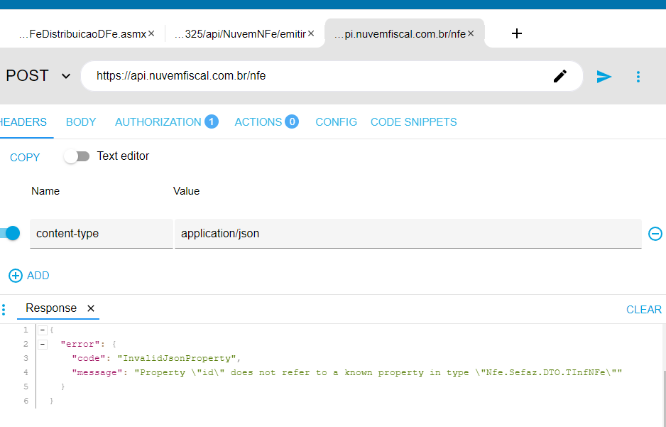

Pois é! o erro começou com a propriedade “id” assim com este valor: (“Id”: “NFe35100112345678000155550000000010001001010”) o retorno ficou assim : “{
“error”: {
“code”: “InvalidJsonProperty”,
“message”: “Property "id" does not refer to a known property in type "Nfe.Sefaz.DTO.TInfNFe"”
}” Dai, percebi que podia ser nulo. Depois coloquei " id" como nulo e foi para outro campo :“{

}”, a minha pergunta: como estes dados são fictícios, vc teria uns modelos para me passa para testes em homologação. preciso terminar esta implementação mais rápido possível, tenho mais 500 notas para emitir, agradeceria muito se pudesse ajudar.
