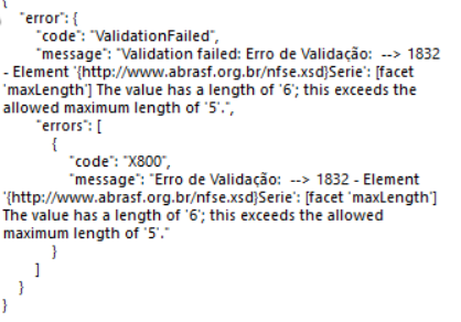

A mensagem indica que o código do serviço está sendo enviado com 6 caracteres, porém o limite é de 5.
Tente enviar o campo cTribNac com o valor 0802 em vez de 080201.
“serv” => { “cServ” => {;
“cTribNac” => “0802”,; // 080201 - Instrução, treinamento, orientação pedagógica e educacional, avaliação de conhecimentos de qualquer natureza.
“xDescServ” => “AULA DE DIREÇÃO” } },;
Agora o problema está no tamanho da tag <Serie> no XML.
Favor conferir o valor desse campo nas configurações de NFS-e:

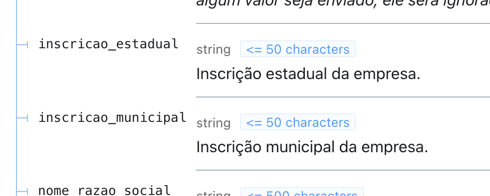

Olá, ao consultar a NFS-e, diz que o IM do prestador não informado!
no JSon não localizei aonde prestar essa informação.
prest": {
“CNPJ”: “string”,
“CPF”: “string”
A inscrição municipal do prestador pode ser informada no cadastro da empresa, conforme documentação:
Segue a documentação completa:
