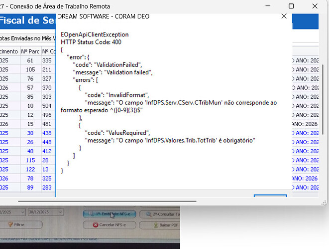

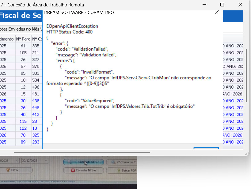

quando coloco padrao nacional da isso
e quano deixa padrao da erro em branco vou passar xml enviando
voltou esse erro agora

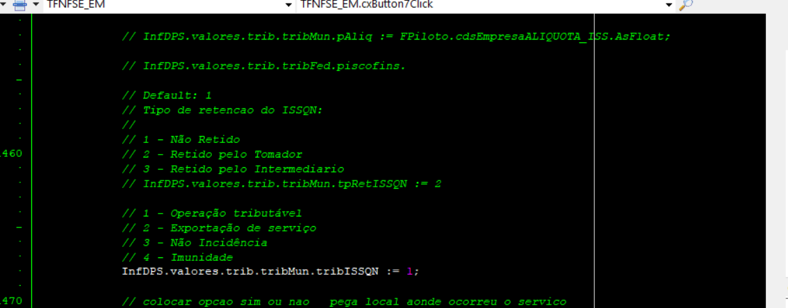

como esta o codigo
InfDPS.valores.trib.tribMun.pAliq :=
FPiloto.cdsEmpresaALIQUOTA_ISS.AsFloat;
essa parte tenho que ver com quem? nao entendi bem o erro o que faco

mesm colocando InfDPS.valores.trib.tribMun.pAliq := 0 nao foi
e algo na API?
