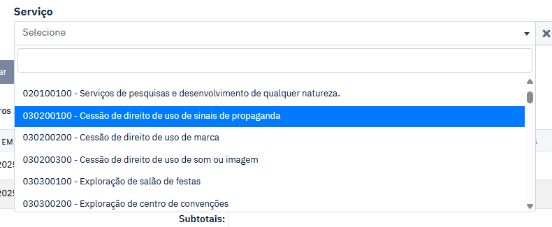

Estou tendo um problema ao emitir NFSe em produçao na cidade de Juiz de Fora, o padrao de codigo de serviço deles parece ter 9 caracteres
e tomo o erro a baixo
“error”: {
“code”: “ValidationFailed”,
“message”: “Validation failed: Erro de Validação: → 1832 - Element ‘{http://www.abrasf.org.br/nfse.xsd}ItemListaServico’: [facet ‘maxLength’] The value has a length of ‘9’; this exceeds the allowed maximum length of ‘5’.”,
“errors”: [
“code”: “X800”,
“message”: “Erro de Validação: → 1832 - Element ‘{http://www.abrasf.org.br/nfse.xsd}ItemListaServico’: [facet ‘maxLength’] The value has a length of ‘9’; this exceeds the allowed maximum length of ‘5’.”
ao tentar emitir usando 0408 que seria o padrao seguindo a doc da nuvem fiscal tomo erro que o codigo do item nao existe
“id”: “nfs_3a1be9046bee4093b79292a65fc2a582”,
“created_at”: “2025-08-22T12:11:49.086Z”,
“status”: “negada”,
“serie”: “1”,
“nDPS”: “3”
“mensagens”: [
“codigo”: “E30”,
“descricao”: “Item da lista de serviço inexistente. Consulte a legislação vigente para saber o item da lista de serviço que deverá ser informado.”
“codigo”: “E202”,
“descricao”: “Código de serviço não informado Código de serviço não informado”
segue o link da lista de serviços da cidade https://nfse.pjf.mg.gov.br/Tutoriais/Download/27
conseguem me auxiliar como devo seguir nesse caso ?
