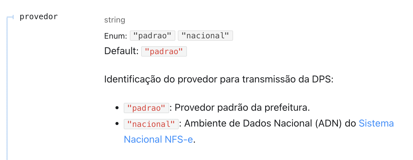

Gostaria de saber, se, quando informo o provedor como “nacional” no JSON, se, em todos os municipios, está sendo feito o envio diretamente para o ENDPOINT nacional?
Nesse caso, eu devo enviar o provedor como “padrao” e, mesmo assim, enviar as novas TAGs obrigatórias para a NFSe nacional?

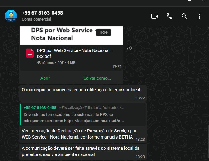

Em contato com a prefeitura da cidade, questionando ref. a esse erro, eles nos deram o seguinte retorno, informando que a comunicação deve ser feita pelo sistema local e não via ambiente nacional:

Nossa prefeitura aderiu ao sistema nacional de NFSe, porém continua com o mesmo emissor local (Betha).
Nesse caso, quando enviamos o provedor como padrão nacional, para qual endpoint vai a requisição?

Bom dia, @app.
Caso envie o campo provedor=nacional, a emissão será direcionada ao Ambiente da NFS-e Nacional.
Segue o trecho da documentação do endpoint de emissão:

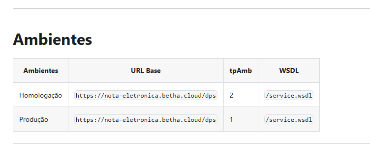

Essa é a URL deles para envio
Esse é o link da documentação:
https://iss.ajuda.betha.cloud/e-nota-fly/ajuda/webservice-dps/#ambientes
Abaixo, está um PDF que subi no Drive com as informações dessa página:
https://drive.google.com/file/d/1FWuEdS5JKv2XHhx_7KtcF1WzSEUAoISd/view?usp=sharing

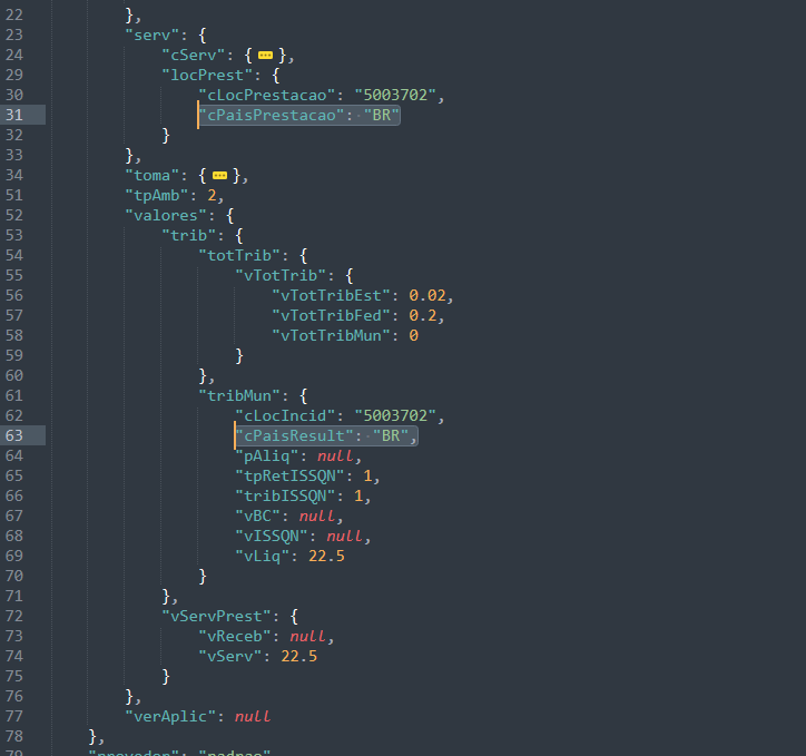

Agora está retornando o seguinte erro:
(400) Bad Request
ValidationFailed
Validation failed: Erro de Validação:  --> 1871 - Element `{http://www.betha.com.br/e-nota-contribuinte-ws}CodigoNbs`: This element is not expected. Expected is one of ( {http://www.betha.com.br/e-nota-contribuinte-ws}CodigoPais, {http://www.betha.com.br/e-nota-contribuinte-ws}ExigibilidadeISS ).
X800: Erro de Validação:  --> 1871 - Element '{http://www.betha.com.br/e-nota-contribuinte-ws}CodigoNbs': This element is not expected. Expected is one of ( {http://www.betha.com.br/e-nota-contribuinte-ws}CodigoPais, {http://www.betha.com.br/e-nota-contribuinte-ws}ExigibilidadeISS ).

@suporte345
O erro indica que o campo CodigoPais era esperado no lugar de CodigoNbs, porém na requisição estamos enviando os indicadores do país… pode verificar?
