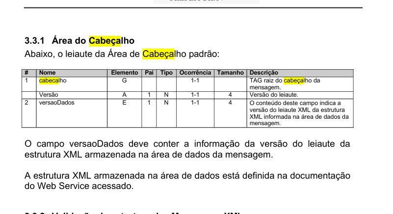

quando estava tentando pelo ACBr, percebi e li no site da prefeitura que esta pra mudar para o Schema 2.00. Fiz isso e esse erro parou. Más outros aconteceram e não conseguir avançar, o que me fez decidir por tentar usar a Nuvem.
Até agora nada, não consegui resolver. Deu certo por ai?
Ainda com problema tanto usando direto o ACBr como na Nuvem Fiscal.
Más consegui gerar minhas notas de outra forma.
No SOAP, tem uma parte que é de cabecalho, que fica fora do schema da nota, onde tem que enviar versaoDados = 2. Foi assim que consegui resolver. Essa imagem é da documentação de Natal-RN
