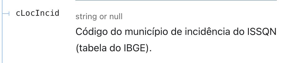

Boa noite, @brunobric1.
Para gerar essa tag no XML, basta preencher no JSON o campo infDPS.valores.trib.tribMun.cLocIncid:
Muito obrigado, deu certo. Porém seria legal se houve-se alguma informação quando trocar o layout, pois estamos emitindo na versão 3 e do nada passou para 2.04.
