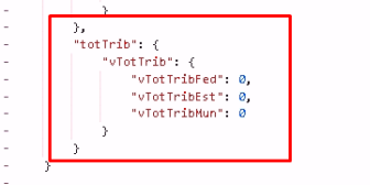

Apesar de os campos de impostos não estarem sendo enviados explicitamente (conforme evidenciado na imagem), o erro indica que algum grupo ou campo relacionado a tributos federais ainda está sendo informado no XML ou na estrutura da DPS.
A imagem mostra que você está enviando, ao menos o campo vTotTribFed me parece ser relacionado a tributos federais.

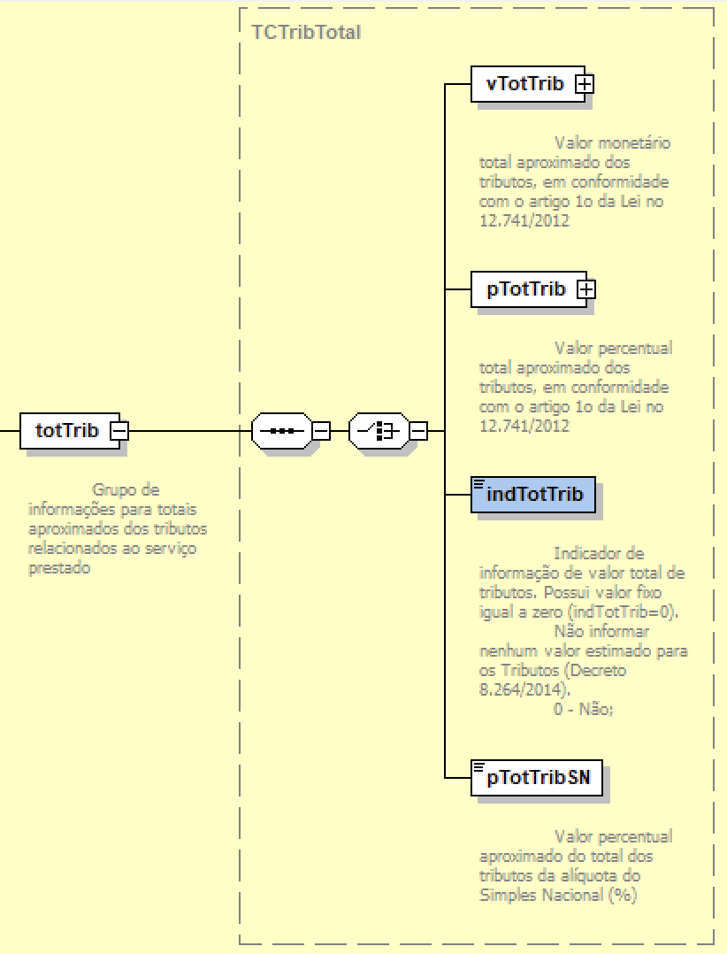

Bom dia, @projetos.web.
Você pode também, se for o caso, informar o campo indTotTrib igual a zero, conforme schema:
Exemplo:
"totTrib": {
  "indTotTrib": 0
