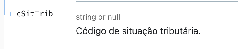

Adicionamos o campo infDPS.serv.cServ.cSitTrib para informar o valor exato que será incluído no XML:
Segue a documentação completa do endpoint:
