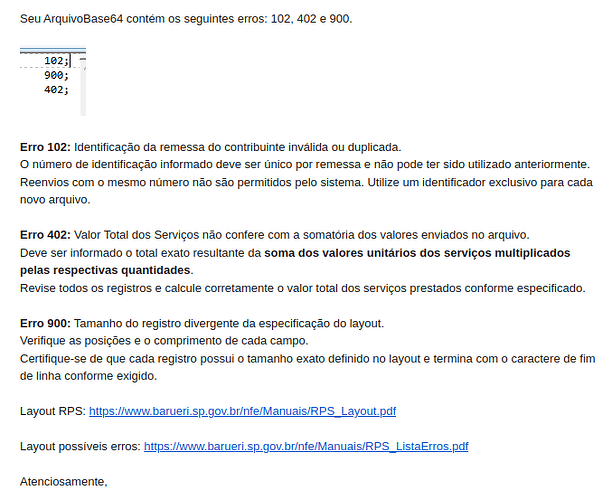

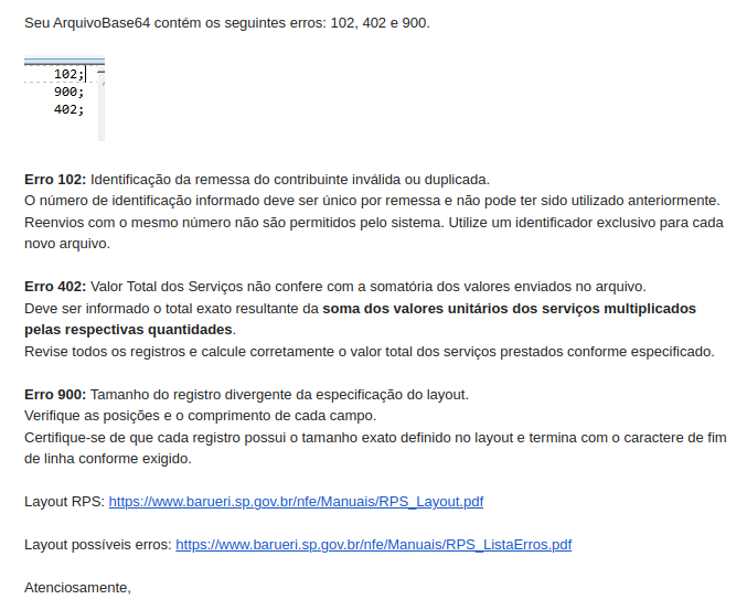

Boa tarde @suporte345 entrei em contato com a prefeitura de barueri, mandei os envelopes soap e eles me deram o seguinte retorno
Referente ao erro 402 eu vi que no arquivo de layout ele fala que a quantidade de serviço é obrigatório e não consegui encontrar esse parâmetro disponivel na nuvemfiscal para poder passar. Porém pode ser que vocês já passem ele de forma estática.
E sobre o erro 900 eles pediram para revisar se o layout está com todas as posições corretas
Link do layout rps: https://www.barueri.sp.gov.br/nfe/Manuais/RPS_Layout.pdf

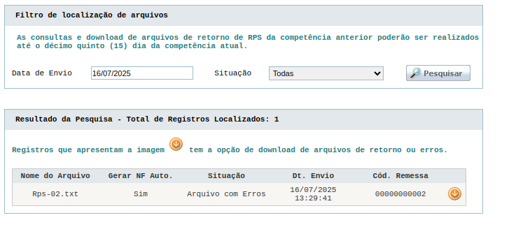

Consultei diretamente no painel da prefeitura e lá esta assim, situação com erros
E ao baixar o arquivo de erro verifiquei que esta dando o erro 900 e 402. Ou seja, parou de acontecer apenas o erro de código 102.
Se quiser posso enviar o arquivo com erro também

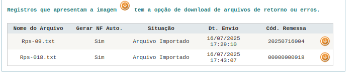

Verifiquei a documentação da prefeitura e identifiquei alguns pontos incorretos no envio inicial do arquivo:
  1. A descrição do serviço não pode exceder 100 caracteres por linha, com no máximo 13 linhas. Eu estava ultrapassando esse limite.
  2. O e-mail do tomador, quando for pessoa jurídica (PJ), é obrigatório — e eu não estava informando.
  3. O código de atividade também estava sendo enviado de forma incorreta.
Após corrigir essas informações, reenviei o arquivo. Consultei diretamente no portal da prefeitura e confirmei que ele foi importado com sucesso, conforme mostra a imagem em anexo (RPS número 018).
