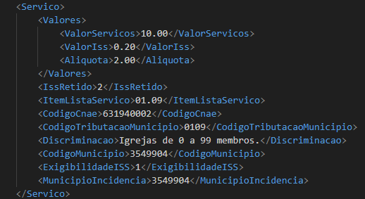

usei esse endpoint para baixar o arquivo xml enviado: https://api.nuvemfiscal.com.br/nfse/nfs_3a1976001b194a86b5fbd553eecc13af/xml/dps … percebi que alguns campos que ela diz ser obrigatório não constam nesse arquivo, seria esse o motivo?
Bom dia, @igor.
Estão faltando tags no arquivo XML gerado pela Nuvem Fiscal, é isso? Se sim, quais? Poderia detalhar melhor?
@suporte345 pela ultima consuta que fiz eu percebi que o campo vBC não está sendo enviado.

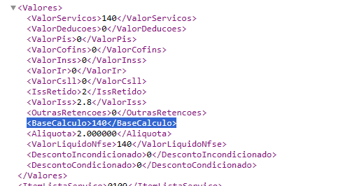

consegui um xml de uma nota autorizada e veja que existe a tag XX

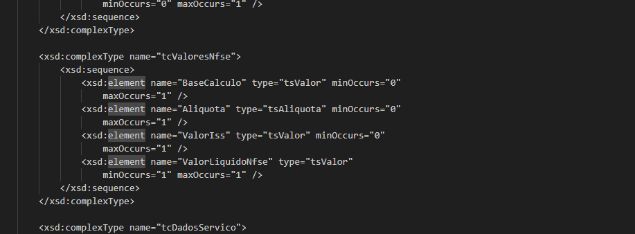

@suporte345 segue o arquivo schema atualizado, vi que o campo em questão encontra-se nesse trecho:
schema_xml_nfs-e_ v2.03.zip (7,2,KB)
@igor
Esse trecho trata-se da NFS-e, que é gerada pela prefeitura. O que não localizamos foi a tag <BaseCalculo> no RPS (que é o XML que a Nuvem Fiscal envia para a prefeitura via webservices).

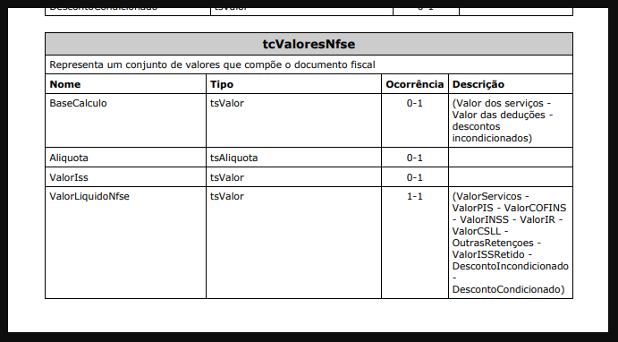

@suporte345 a comunicação com o suporte da prefeitura está um pouco complicada, mas o suporte me enviou isso agora, pelo que vi é um trecho do manual. Acho que ainda não é isso.
