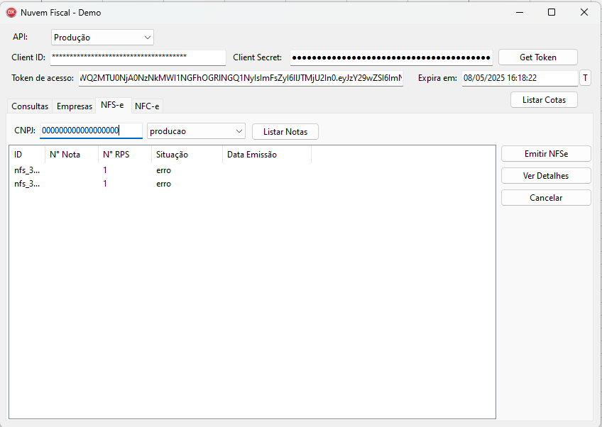

Erro ao tentar emitir NFS-e para a cidade de Morungaba / SP

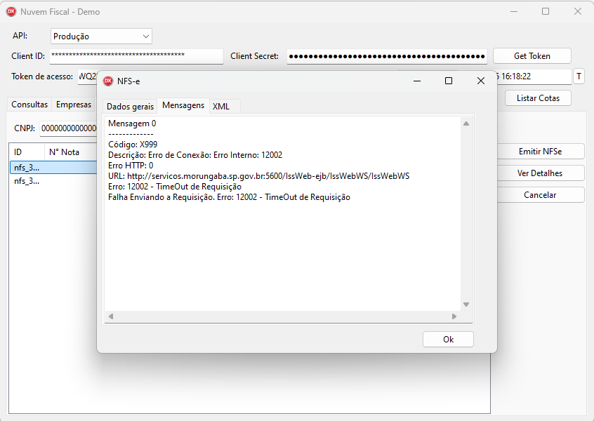

Ao tentar emitir pelo aplicativo de exemplo uma NFS-E
ocorre o seguinte erro:
Mensagem 0
Código: X999
Descrição: Erro de Conexão: Erro Interno: 12002
Erro HTTP: 0
URL: http://servicos.morungaba.sp.gov.br:5600/IssWeb-ejb/IssWebWS/IssWebWS
Erro: 12002 - TimeOut de Requisição
Falha Enviando a Requisição. Erro: 12002 - TimeOut de Requisição
o id da nota é : nfs_3a192d35a547482cae11ee36cc685d62
Aguardo retorno…
Obrigado
É um erro típico de falta de resposta do servidor da prefeitura. Eles devem estar passando por problemas.
Há meses está assim… Eu testei essa url pelo navegador… e parece que não existe… Será que não foi alterada ??? Vocês conseguem verificar por aí ?

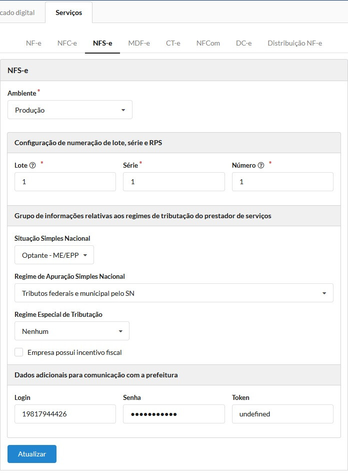

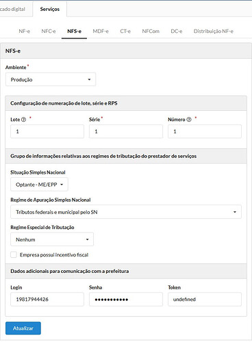

@alison por favor pode consultar as configurações de NFSe

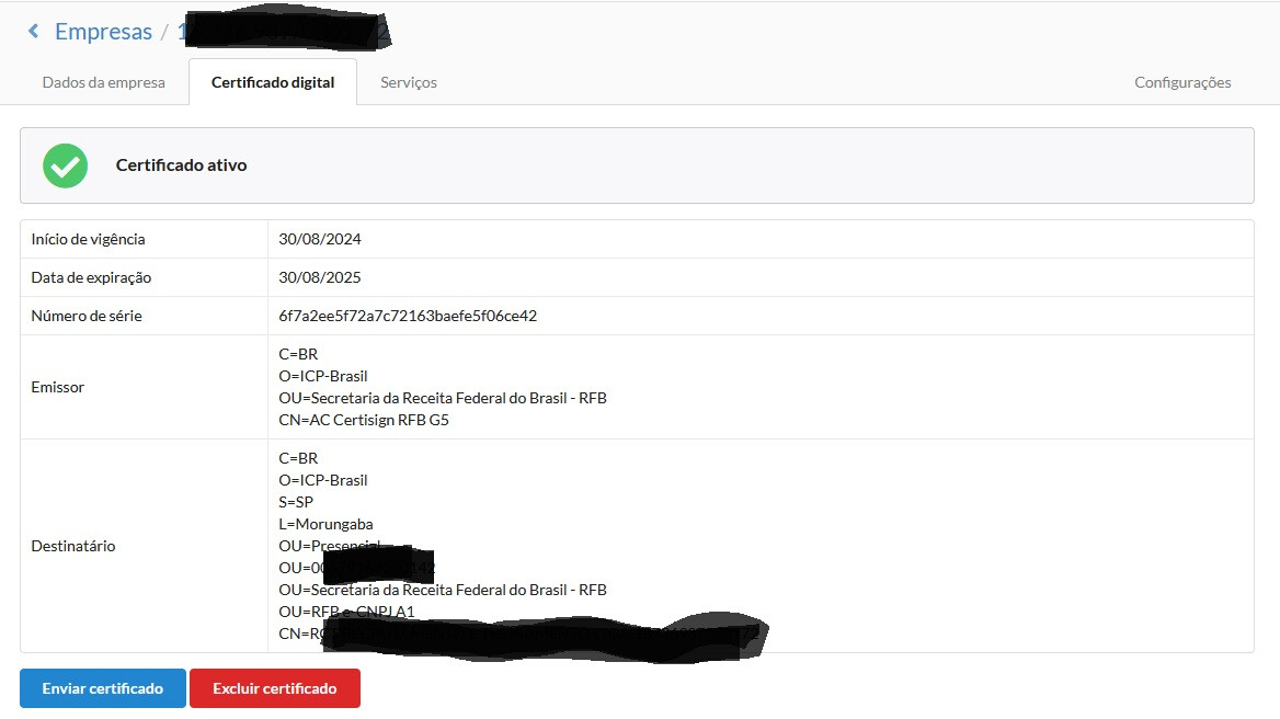

Veja como estão informadas as suas credenciais. pois este provedor requer Requer Certificado Digital e Login/Senha. Confirme se foi informado corretamente.
Sim… Está tudo OK… certificado, usuário e senha…

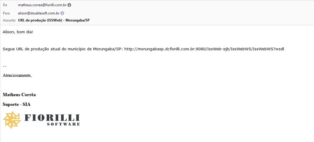

O suporte da empresa responsável pelo serviço de NFS-e, me respondeu, afirmando que a URL utilizada pela Nuvem Fiscal, está desatualizada…
A URL atual é http://morungabasp.dcfiorilli.com.br:8080/IssWeb-ejb/IssWebWS/IssWebWS?wsdl
Conforme print do e-mail…
Qualquer dúvida, estou a disposição
Abraços

A URL de homologação é essa o print… porém você deve solicitar o cadastro para usar… Como o meu cliente já emite NFS-e em produção, não tive que passar por essa etapa…

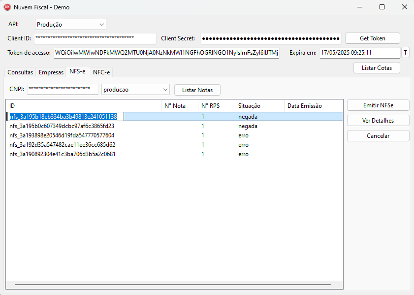

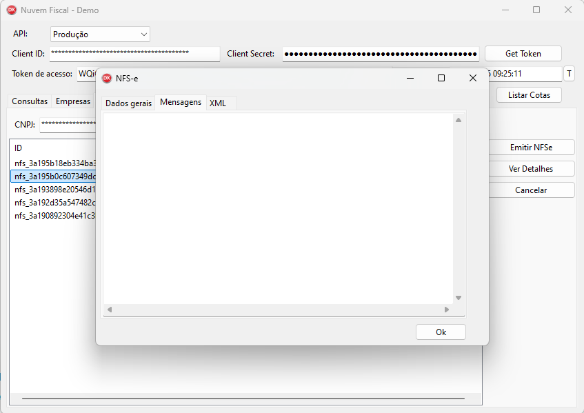

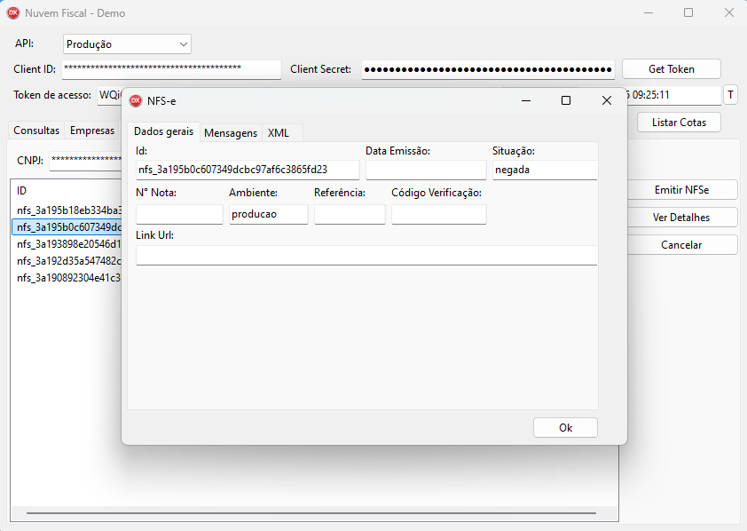

Agora está aparentemente transmitindo a NFS-e, porém está negando a mesma e não mostra o motivo…
Mas já temos uma evolução…
Agradeço muito…
Bom dia, @alison.
Poderia, por gentileza, nos informar o id da nota para verificarmos o que está ocorrendo?
Segue os id´s
nfs_3a195b1f1d2c4671b2dd12d3ef3baa48
nfs_3a195b18eb334ba3b49813e241051138
nfs_3a195b0c607349dcbc97af6c3865fd23
