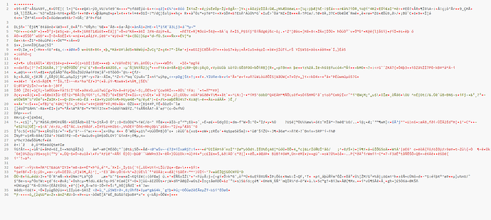

Boa tarde, estou recebendo o erro abaixo ao tentar baixar os xmls das NFes, estava tudo funcionando corretamente antes desse ocorrido

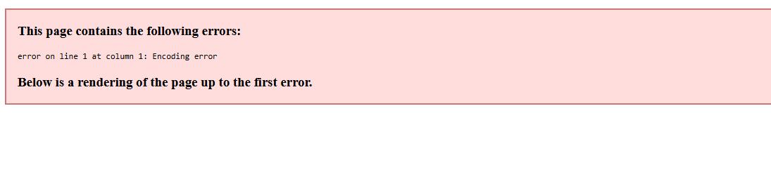

Ele baixa o xml corretamente, essa mensagem aparece ao tentar abrir o arquivo

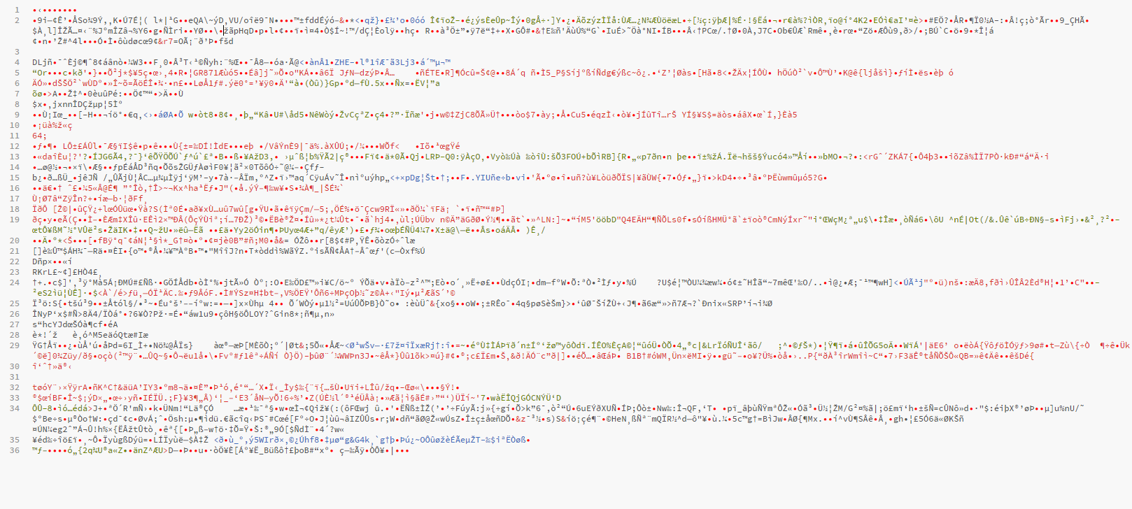

E qual o conteúdo do início do arquivo (linha 1, coluna 1)?

Ao que tudo indica, o conteúdo está compactado no formato gzip. Nesse caso, a API inclui o cabeçalho Content-Encoding: gzip, que informa à sua aplicação que o corpo da resposta deve ser descompactado antes do processamento.
Para confirmar isso, recomendamos que você obtenha mais detalhes da resposta HTTP recebida. Uma forma prática de fazer isso é reproduzir a requisição utilizando ferramentas como Postman, Insomnia ou qualquer outro cliente REST. Com isso, você poderá inspecionar os headers completos da resposta.
