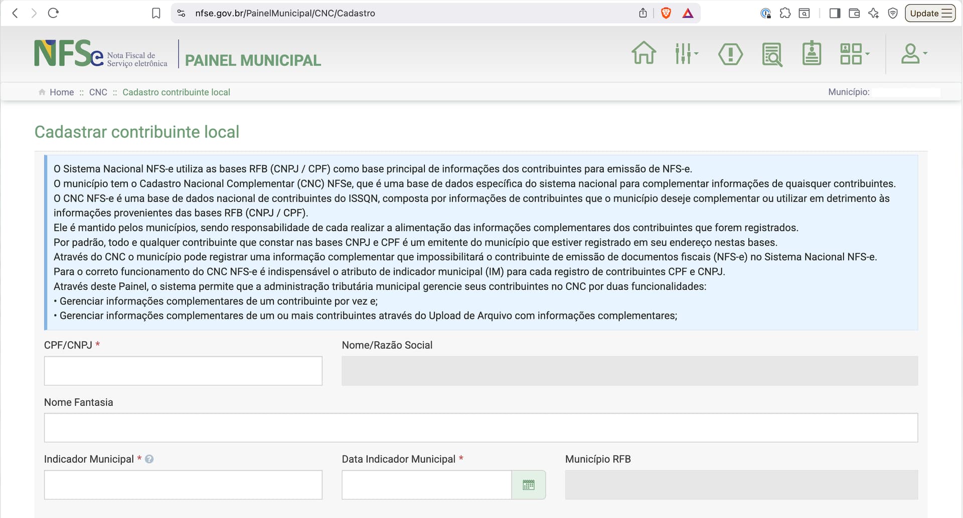

A gestão do Cadastro de Contribuintes é de responsabilidade exclusiva do município (via Painel Municipal ou API).
Entre em contato com a sua prefeitura para mais informações.
Segue um exemplo de acesso via Painel Municipal:
