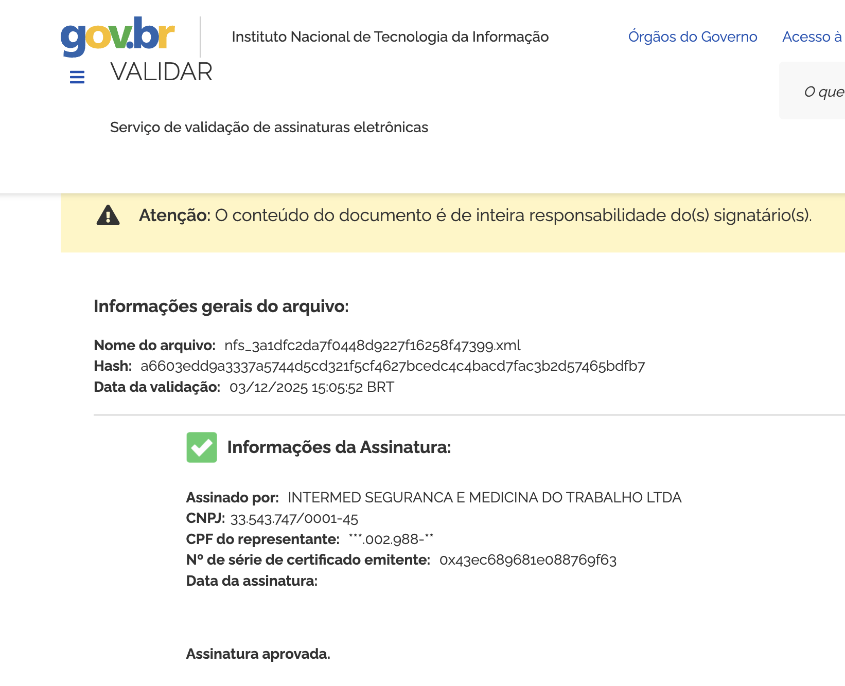

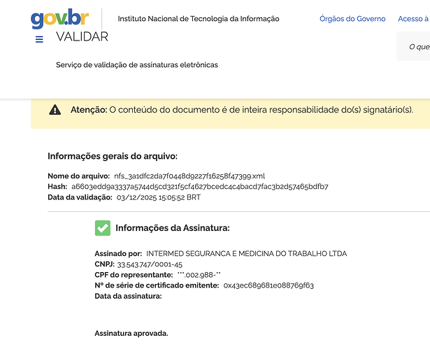

Demos uma analisada no XML e o submetemos ao serviço de validação de assinaturas eletrônicas governo:
Para obter o XML e conferir você mesmo, utilize o endpoint GET /nfse/{id}/xml/dps.
Favor entrar em contato com o suporte da prefeitura para saber se estão com algum tipo de problema ou instabilidade.

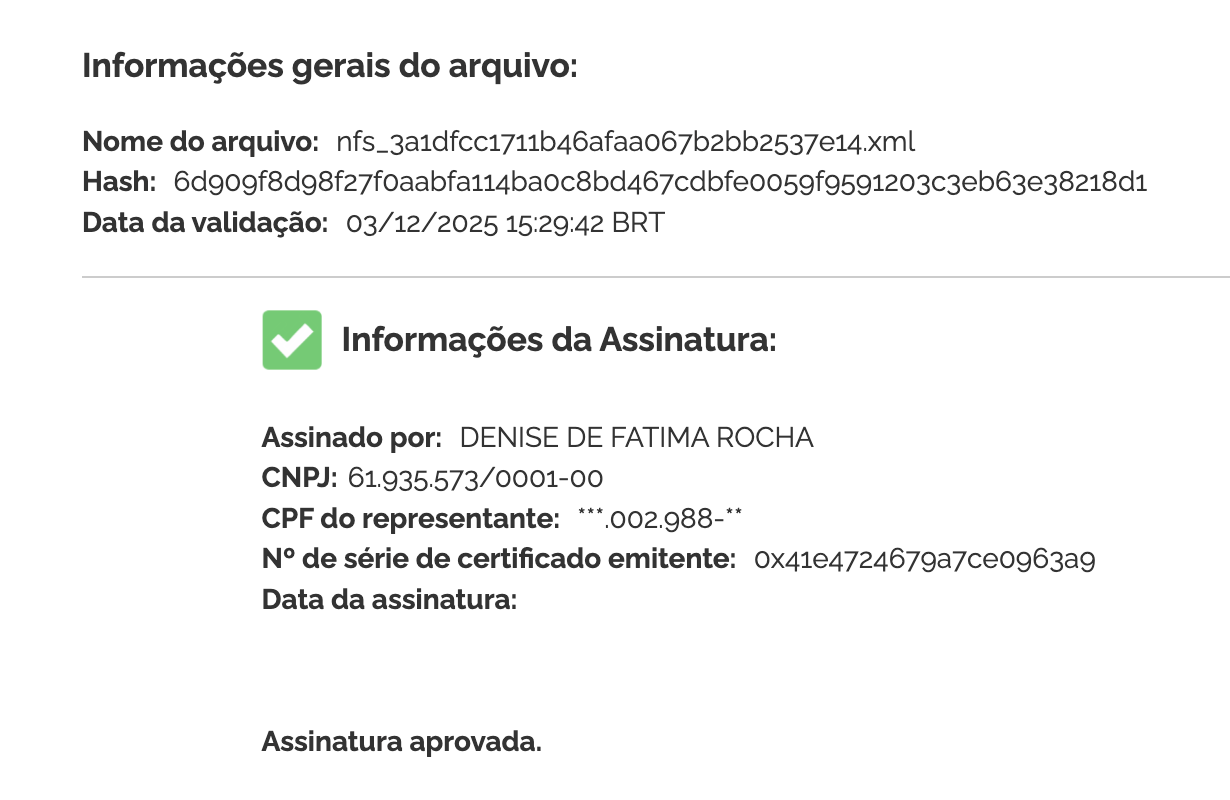

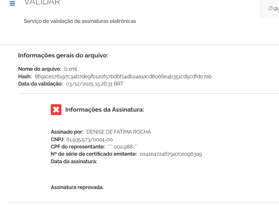

Ate tentei, mas deu reprovado..
https://api.nuvemfiscal.com.br/nfse/nfs_3a1dfcc1711b46afaa067b2bb2537e14/xml/dps
O que poderia ser ?

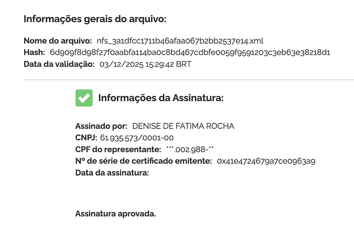

Aqui validou:
Atente-se ao fato de que o XML não pode ser alterado, nem formatado, pois perde a validade da assinatura digital.
entendi.. sem a formatação vai mesmo, vc esta certo..
