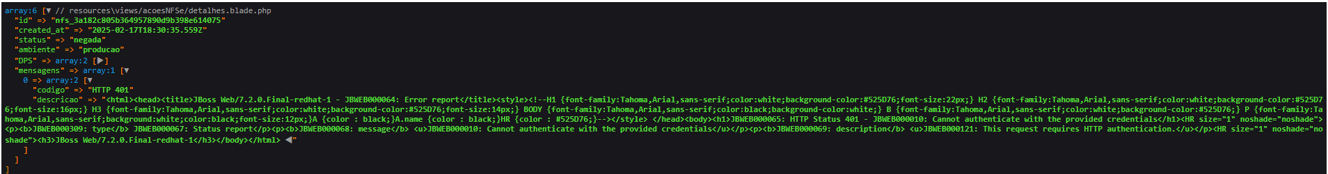

Eecebo esse erro na hora de emitir uma NFSe com dados de homologação:
Olá @entisoft1, seja bem-vindo à Nuvem Fiscal!
Qual é a cidade? Parece ser um problema do lado da prefeitura.
Como o código retornado foi 401, você poderia também verificar suas credenciais de acesso, e/ou verificar com a prefeitura se essa empresa/usuário está habilitada para emitir NFSe, principalmente no ambiente de homologação, que é o que você está tentando utilizar.

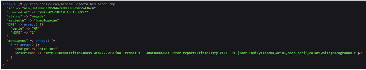

Tentei fazer em ambiente de produção e obtive quase o mesmo erro:
Conforme mencionamos, você poderia também verificar suas credenciais de acesso, e/ou verificar com a prefeitura se essa empresa/usuário está habilitada para emitir NFSe.
eu emito diversas notas com o emissor da prefeitura, sendo assim habilitado estou sim.
Pode ser que você não esteja habilitado para emissão via API. São coisas diferentes.
