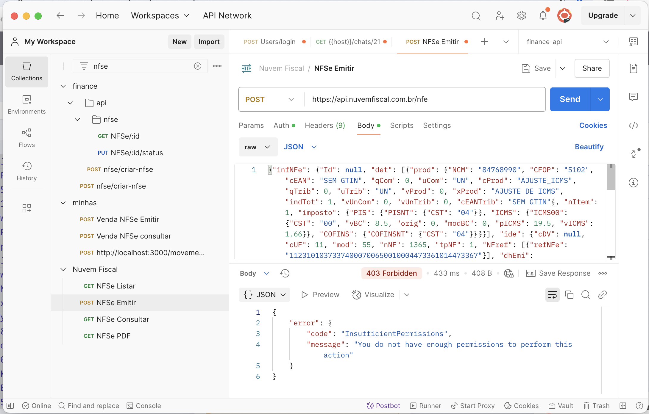

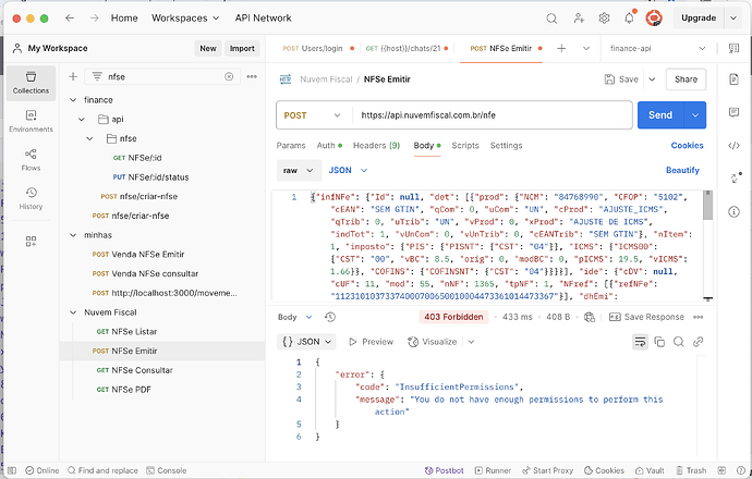

ao emitir nfe, recebendo o erro:
Forbidden - perhaps check your credentials?
You do not have enough permissions to perform this action
Essa mensagem não parece ser da Nuvem, nem da SEFAZ. Poderia por favor colocar o erro exato (um print da tela, ou um copiar/colar da resposta, etc.)
Bom dia, @wanderley.
O seu token não tem permissão para emissão de NF-e. Certifique-se que sua credencial possui o escopo nfe
Mais detalhes em nossa documentação:
eu limpei o token, e gerei novamente. Agora esta dando certo. Nao entendi, mais enfim… resolvido.
