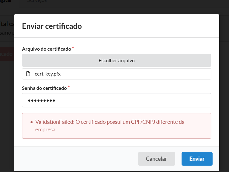

ERRO NO CPF/CNPJ e CERTIFICADO A1

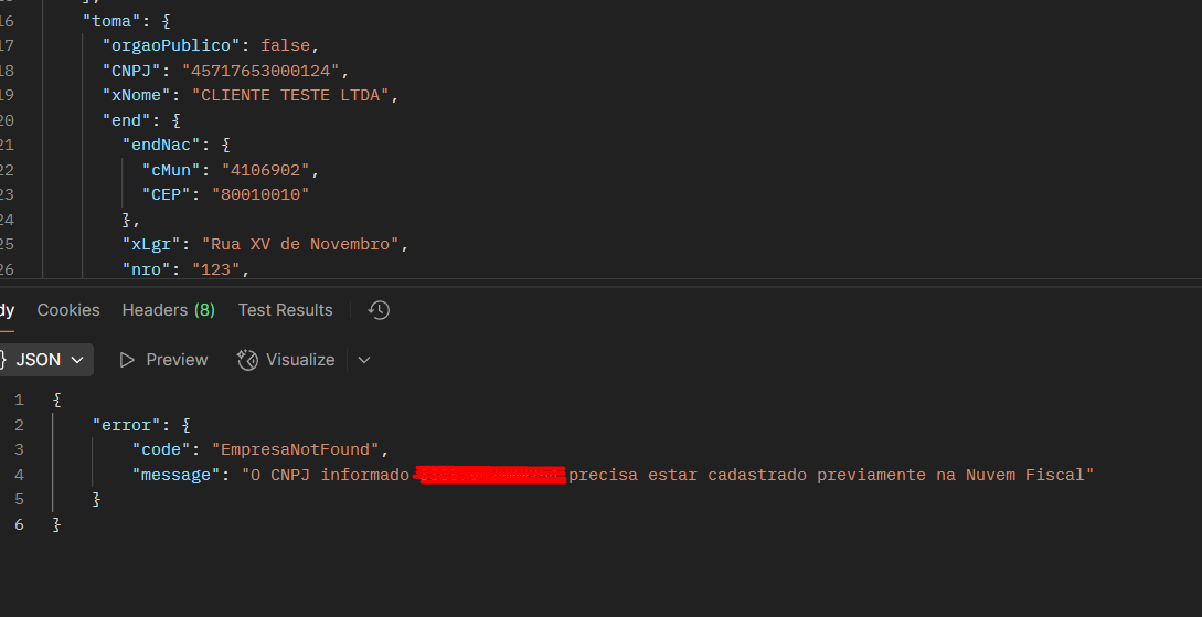

O sistema está me dando um problemão. Quando cadastro a empresa que estou tentando emitir as notas fiscais pelo CNPJ, ele encontra todas as informações dela. Contudo, não aceita de jeito nenhum o certificado A1.
Quando pego o CPF dono do CNPJ e tento cadastrar, ele encontra a empresa e permite cadastrar o certificado A1.

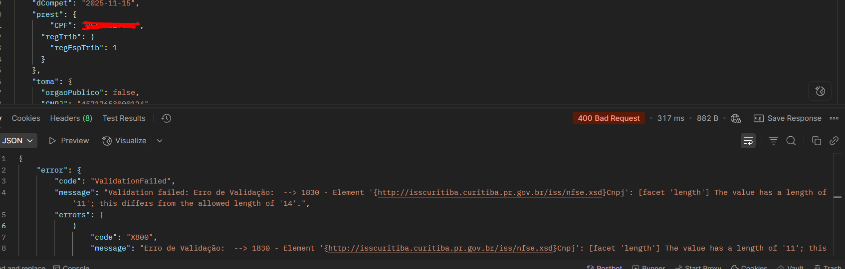

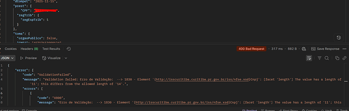

Quando uso o CPF que consegui cadastrar meu certificado na nuvemfiscal, dá erro no webservice da prefeitura
Quando uso o CNPJ correspondente ao certificado A1, arquivo .pem, dá erro na nuvemfiscal

O certificado que está sendo cadastrado possui o mesmo CNPJ da empresa cadastrada na Nuvem Fiscal?
O certificado possui o mesmo CNPJ que o cadastro na nuvem fiscal
Existe algum procedimento que posso seguir para corrigir este erro?
Se o certificado possui o mesmo CNPJ da empresa cadastrada na Nuvem Fiscal, então a mensagem de erro não faz sentido. Tem algo errado nesse envio.

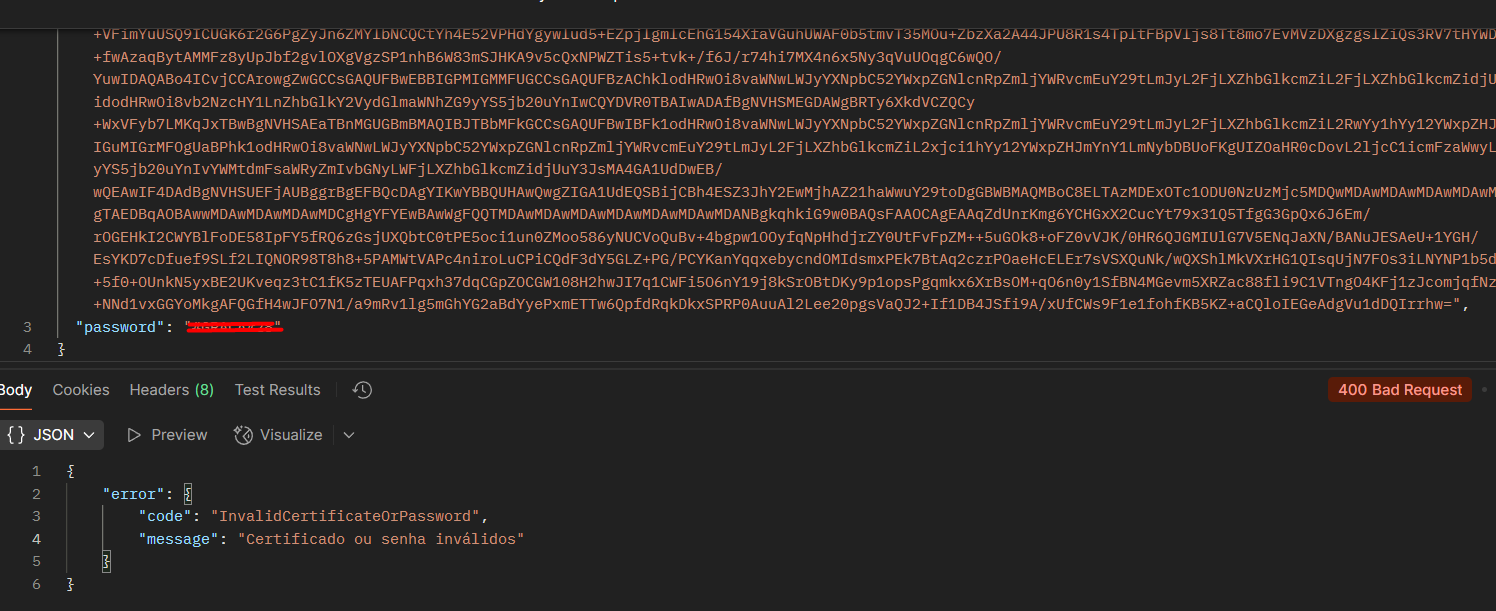

meu certificado tem as seguintes partes com numeração:
Número de série
localKeyID
BEGIN CERTIFICATE
BEGIN PRIVATE KEY
Tentei enviar elas separadas, juntas e rodar uma IA para deixar na base64. Ambos dão errado no envio

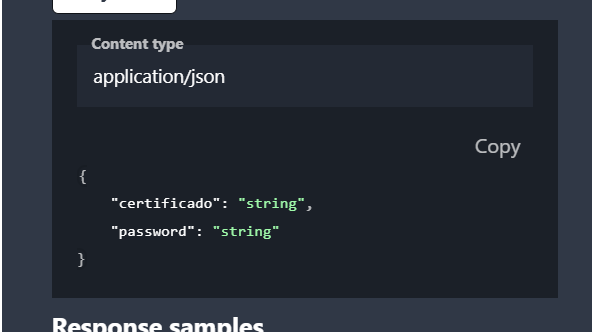

Estou usando o formato de json que achei na doc:

Provavelmente, o seu arquivo esteja inválido, como indicado pela mensagem de erro exibida no print. O certificado deve ser padrão ICP-Brasil e enviado em formato .pfx (PKCS#12 - Public Key Cryptography Standards #12).
Caso tenha as chaves pública e privada em arquivos separados, tente juntá-los com o seguinte comando antes de enviá-lo para a Nuvem Fiscal:
openssl pkcs12 -export -out certificado.pfx -inkey chave_privada.key -in certificado.crt

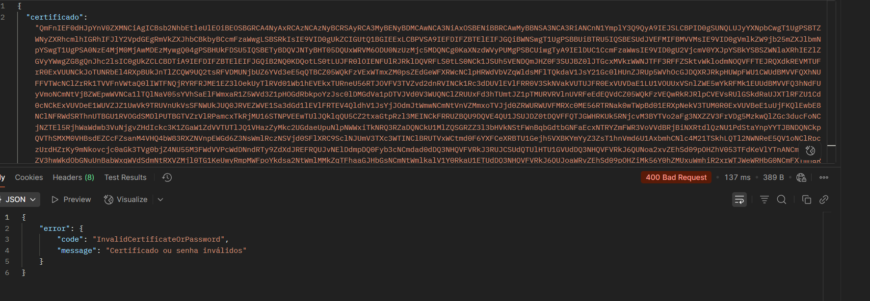

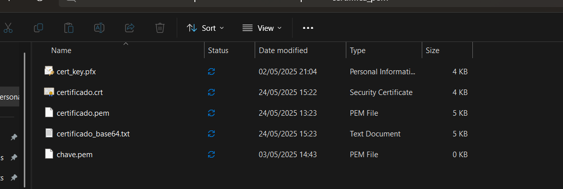

Usei este comando para extrair o certificado:
openssl pkcs12 -in cert_key.pfx -clcerts -nokeys -out certificado.crt
Usei este comando para pegar em base64:
openssl base64 -in certificado.crt -out certificado_base64.txt

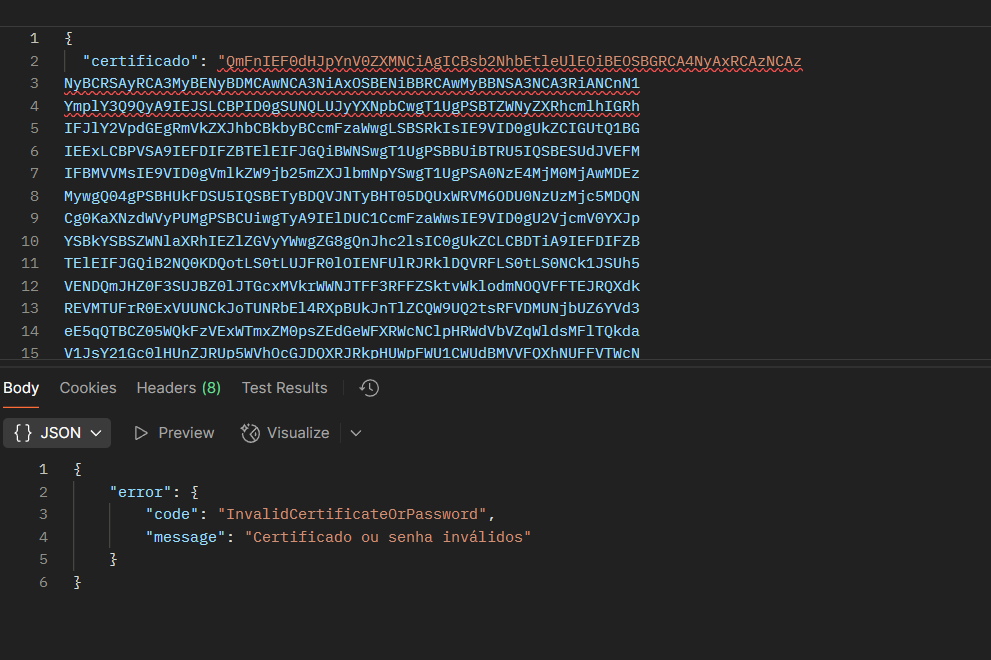

Copio e colo no postman, mas não dá certo por conta de quebra de linha:
Tentei deixar tudo na mesma linha e mesmo assim não vai:
Consegue identificar o problema ou falta informações?

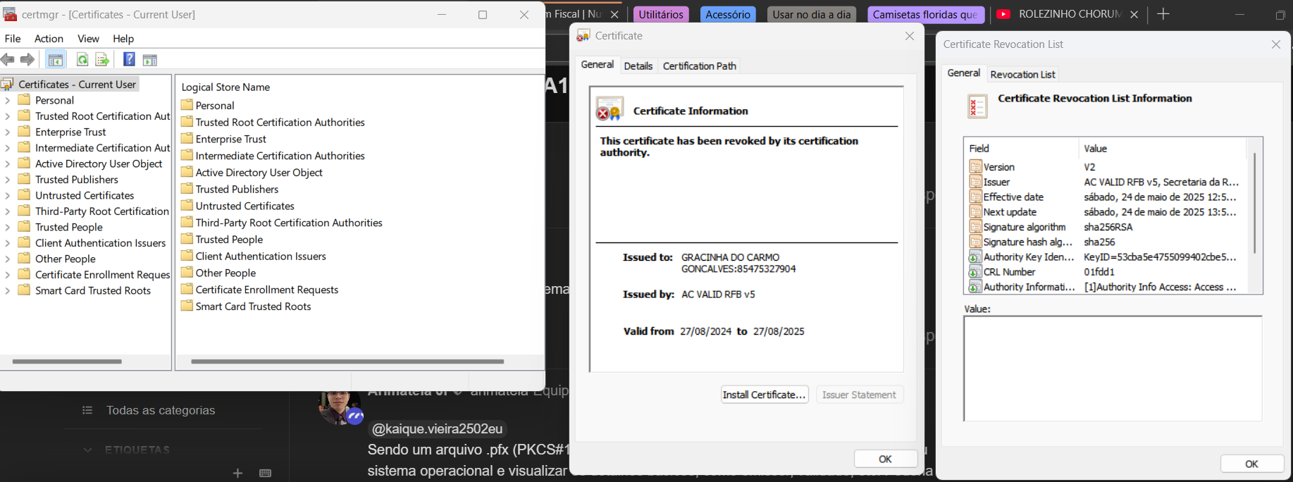

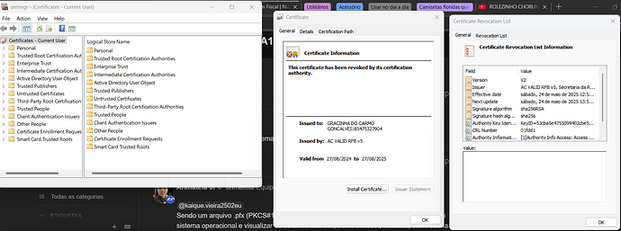

Sendo um arquivo .pfx (PKCS#12) válido, você conseguirá instalá-lo normalmente no seu sistema operacional e visualizar os detalhes básicos, como emissor, validade, etc. Poderia realizar essa operação e nos enviar um print delas?
Já realizei, sabe dizer qual tela precisa das abaixo:
Procure a opção de exportação e salve-o no formato PKCS#12 (.pfx).
OBS: o seu sistema operacional está indicando que o certificado foi revogado pela autoridade certificadora.

Eu tenho o certificado em varios formatos, não poderia ser nenhum deles. O cert_key.pfx foi o que usei para instalar no sistema

Percebi agora nos prints enviados que esse certificado é de Pessoa Física.
Utilize um certificado PJ com o mesmo CNPJ da empresa cadastrada na Nuvem Fiscal que funcionará.
