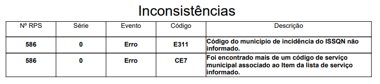

Boa tarde, fizemos testes agora, está chegando na prefeitura, porém apresenta o erro em anexo, é algum problema de configuração do nosso lado?
ERRO
Aguardo retorno e obrigado!
@jbgeral7
Com relação ao primeiro erro, tente informar a propriedade infDPS.valores.trib.tribMun.cLocIncid. Já o segundo, teria que ver com o suporte da prefeitura.

Sobre o erro:
Foi encontrado mais de um código de serviço municipal associado ao Item da lista de serviço informado.
A prefeitura nos retornou o seguinte:
Pela mensagem apresentada, tudo indica que está sendo informados mais de um código de serviço municipal na mesma nota.
Isso pode estar ocorrendo devido à repetição ou preenchimento em mais de um local.
Recomendo que verifique a tag para confirmar se está sendo informada mais de uma vez dentro do XML.
Caso tenha dúvidas ou queira validar, fique à vontade para me encaminhar o arquivo XML para análise.
Podem verificar e, se for o caso, nos enviar o xml de envio? vamos encaminhar para prefeitura analisar.

Bom dia, @jbgeral7.
Que informações estão ausentes? Poderia comparar o XML de exemplo com o gerado pela Nuvem Fiscal?
@suporte345 você dizer isso agora cara? depois de 10 dias? a gente aqui tem que implorar por atendimento em serviço pago! cara… absurdo isso!
@jbgeral7
Tudo bem. Se não for possível você fazer essa comparação, podemos fazer isso por aqui.
Olá, e como ficou isso? preciso disso gente, urgente, cliente precisando aqui.
Bom dia, @jbgeral7.
O modelo enviado pela prefeitura contém o código de tributação do município, informação essa que não foi preenchida na sua última tentativa de emissão.
Favor preencher esse dado e tentar novamente.
Caso o erro persista, informe o id da nota para analisarmos.
