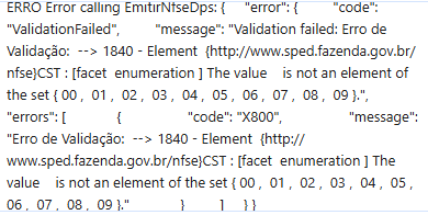

Olá, estamos com o erro em anexo… pesquisamos no playload da requisição mas não achamos nada parecido com CST que deveriamos enviar, por favor, pode nos dar uma luz sobre ele?
Boa noite, @jbgeral7.
Esse é um envio para qual município? Utiliza o padrão nacional ou provedor padrão?
Piracicaba/SP, enviamos para o provedor padrão
Tente novamente agora, por gentileza.
Opa, sucesso! Deu certo aqui este envio. Obrigado!
