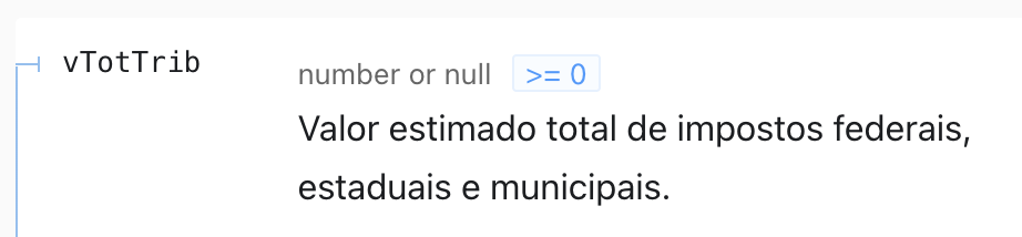

Entendi. Nesse caso, o JSON pode até estar com a estrutura correta, mas com algum valor que não está de acordo com o que a API espera.
Por exemplo, notei que o campo vTotTrib está com o valor "0" (entre aspas), ou seja, como string, quando o esperado pela API é um valor numérico:
Portanto, em vez de enviar assim:
"imposto": {
"vTotTrib": "0"
Você pode ajustar esse valor para:
"imposto": {
"vTotTrib": 0
Recomendo revisar os demais campos também para garantir que todos estejam com o tipo de dado adequado (número, string, booleano etc.).
