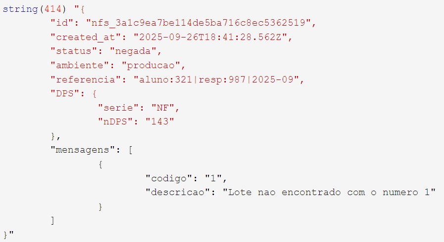

Prezados, ao tentar emitir uma nota na cidade de São Luís/MA, recebo sempre essa mensagem de erro:
“mensagens”: [
“codigo”: “1”,
“descricao”: “Lote nao encontrado com o numero 1”
Mas o lote informado por mim não é 1.

Ao que tudo indica, o provedor da prefeitura não está se comportamento adequadamente com o envio assíncrono de lote.
Alteramos agora para o modo síncrono. Favor tentar novamente.

O provedor está retornando o seguinte erro:
<Erros>
  <Erro>
    <Codigo>1</Codigo>
    <Descricao>Não é permitido Emissão de NFSe para unidade produtiva!</Descricao>
  </Erro>
</Erros>
Talvez esteja faltando algum tipo de credenciamento ou liberação do prestador junto à prefeitura. Favor entrar em contato com o suporte deles para mais informações.

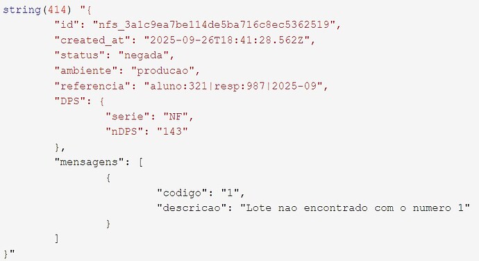

Habilitamos a empresa junto à Sec. Municipal de Tributos para que fosse permitido o uso da emissão via API, porém o erro em anexo permanece.
Id da nota: nfs_3a1c9ea7be114de5ba716c8ec5362519
@suporte345 , consegue nos dar uma luz a esse respeito ?
Bom dia, @edwardmarins.
Segue o retorno da prefeitura para o envio dessa última nota:
<Erros>
  <Erro>
    <Codigo>1</Codigo>
    <Descricao>Codigo Atividade (1) informado não pertence ao cadastro do contribuinte. Verifique os dados e tente novamente</Descricao>
  </Erro>
</Erros>

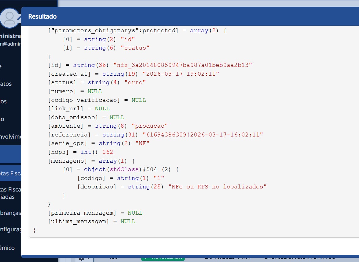

Relato de Incidente: Erro na Emissão/Consulta de Nota Fiscal
Prezados,
Identificamos um erro no processamento de uma Nota Fiscal no ambiente de Produção. Gostaria de solicitar uma análise técnica sobre o motivo do retorno negativo e orientações sobre como proceder para a correção.
Detalhes do Erro:
  • ID da Transação: nfs_3a201480859947ba987a01beb9aa2b13
  • Data/Hora: 17/03/2026 às 19:02:11
  • Referência: 61694386309|2026-03-17-16:02:11
  • Número do RPS/DPS: 162 (Série NF)
  • Status de Retorno: erro
  • Mensagem de Erro: [Código 1] NFe ou RPS no localizados
Dúvidas específicas:
  1. Este erro indica que o RPS não foi encontrado na base da prefeitura ou há um problema de sincronização no WebService?
  2. Existe algum campo obrigatório (além de ID e Status) que possa estar causando essa falha de localização?
  3. O número 162 já consta como processado ou devemos realizar uma nova tentativa com numeração diferente?
Segue em anexo o print completo do log de retorno para auxiliar no diagnóstico.
@suporte345 Mensagem de Erro: [Código 1] NFe ou RPS no localizados
