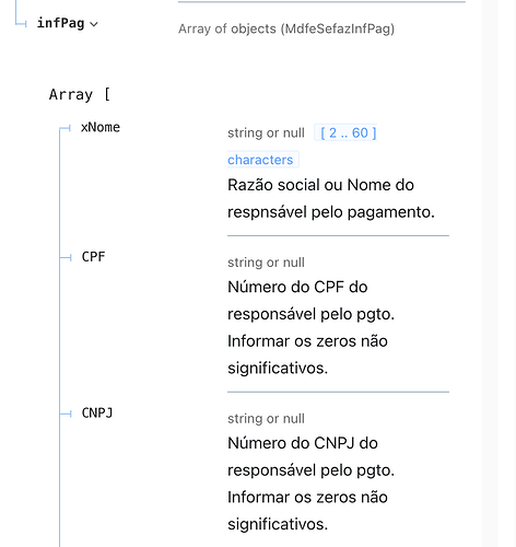

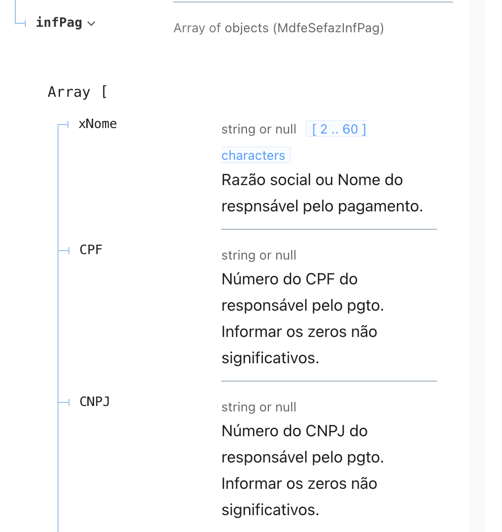

Bom dia, @w295416.
O grupo referente a informações do pagamento está disponível em infMDFe.infModal.rodo.infANTT.infPag, conforme documentação:
Segue documentação completa:
