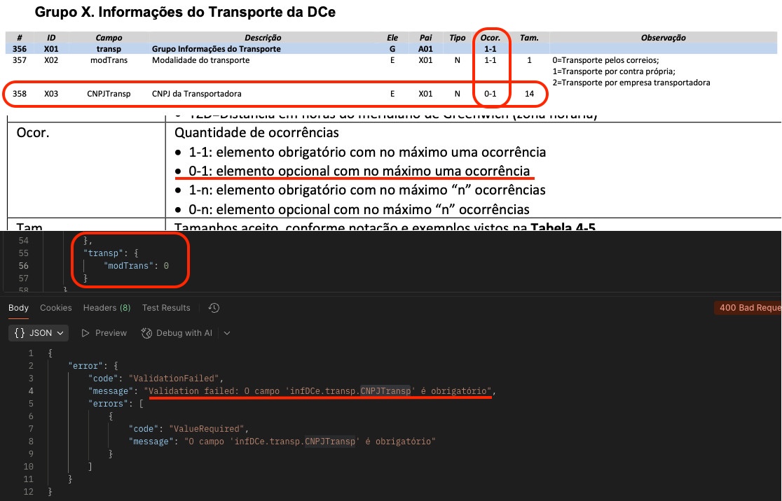

Na emissão de DCe, quando a modalidade de transporte for CORREIOS, devo informar o CNPJ dos Correios?
Ao emitir a DCe, preciso informar:
Modalidade do transporte.
0 - Transporte pelos correios
1 - Transporte por contra própria
2 - Transporte por empresa transportadora
Quando for a modalidade 0 - Transporte pelos correios, preciso informar o CNPJ dos correios no campo CNPJTransp?
“transp”: {
“modTrans”: 0,
“CNPJTransp”: “22222222000113”
Bom dia, @apsantos.
Não temos essa informação.
Favor consultar o Manual de Orientação ao Contribuinte diretamente no Portal DC-e.
Bom dia @suporte345 Tudo certo?

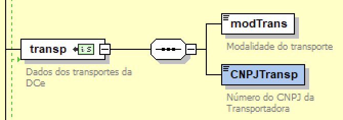

Olhando a documentação, o campo CNPJTransp é opcional, entretanto, a API está obrigado o CNPJ.
@apsantos
Esse campo está como requerido na API pois o schema assim o define:
A princípio, trata-se de uma divergência entre o schema e o Anexo I do Manual da Declaração de Conteúdo Eletrônica publicados pelo governo.
