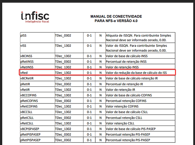

O que precisamos, é informar a redução da base do ISS, onde verifiquei no manual de conectividade que o valor deve ser informado na tag “vRed”.
