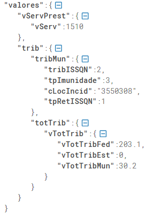

Boa tarde!
Eu estou preenchendo estes campos.
Segue um exemplo real de um envio meu:
E segue a imagem da impressão da nota no espaço correspondente:
Obrigada
Acredito que tenha mais um campo com o total destes impostos, que você não esteja preenchendo.
Vou procurar. Obrigada pela ajuda!
Vc sabe como funciona? O pessoal da nuvemfiscal não responde mesmo as perguntas?
Dei uma olhada rápida para ver se tinha outro campo com o total, somando aqueles 3 campos e aparentemente não tem.
Acho que pode ser um bug da api.
