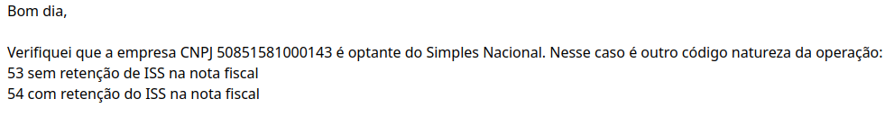

Falei com o suporte da prefeitura, dai me passaram que no caso do cliente precisa gerar no xml ou a natureza 53 ou a 54 conforme a situação abaixo, assim precisaria exatamente a configuração para cada uma delas:
