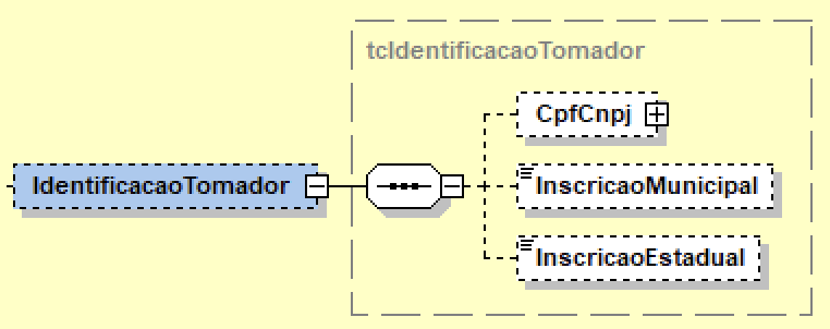

e no schema da COPLAN o campo da inscrição municipal não é obrigatório
Bom dia, @jalescampos19.
No nosso schema, realmente, o campo é opcional.
Segue o trecho:
Entretanto, ao que parece, o schema que a prefeitura está utilizando para validar o XML é diferente. Poderiam entrar em contato com o suporte da prefeitura e solicitar o schema atualizado, por favor?

Trata-se do mesmo schema que temos.
Favor baixar o XML do RPS e enviar para o suporte da prefeitura para análise.
