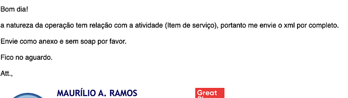

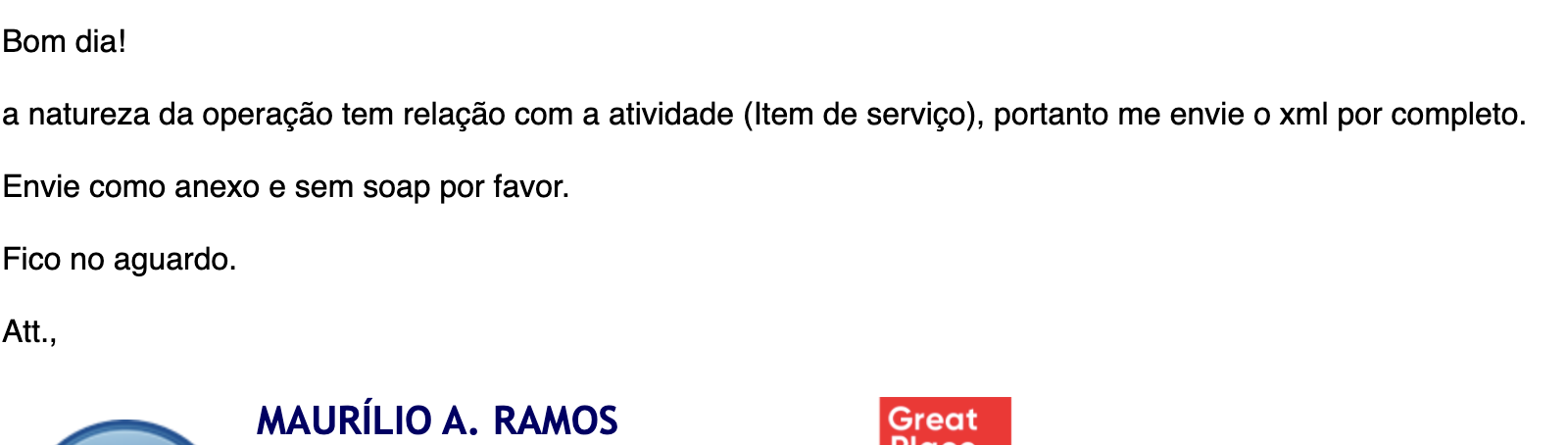

Segundo o suporte da prefeitura, o erro de natureza da operação tem relação com a atividade (Item de serviço)
Então envie o XML que solicitaram.
Para baixá-lo, utilize o endpoint GET /nfse/{id}/xml/dps.
Já foi enviado.

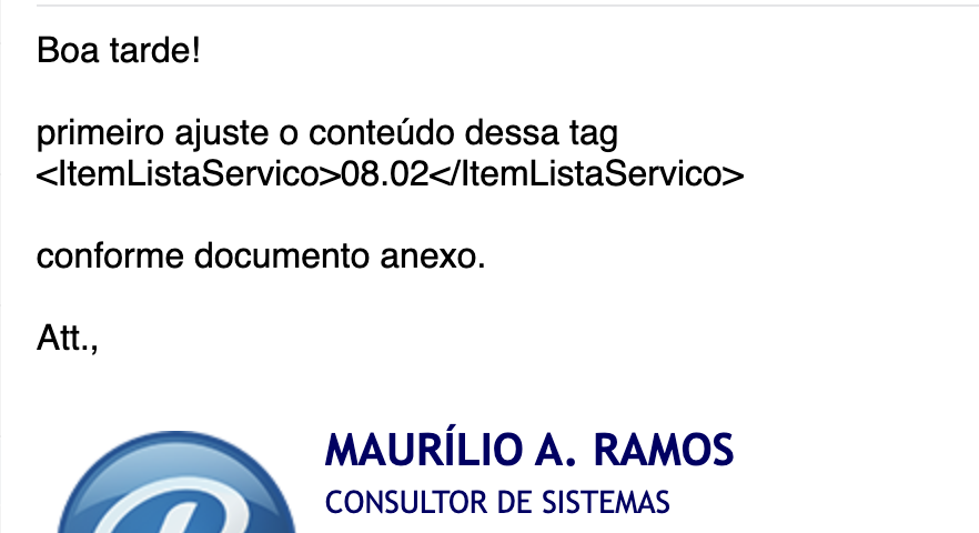

A resposta recebida: primeiro ajuste o conteúdo dessa tag
08.02
conforme documento anexo. (CÓDIGOS DE TRIBUTAÇÃO NACIONAL NFS-e (Lista de Serviços ISS) (vigentes a contar de 24/11/2025))

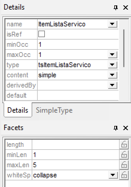

O schema que temos desse provedor só permite o envio de uma string com tamanho máximo de 5 caracteres:
Ou seja, mesmo enviando o código com 6 caracteres, irá provocar erro na validação contra o schema.
Favor solicitar ao suporte da prefeitura o schema atualizado para que possamos realizar esse ajuste.

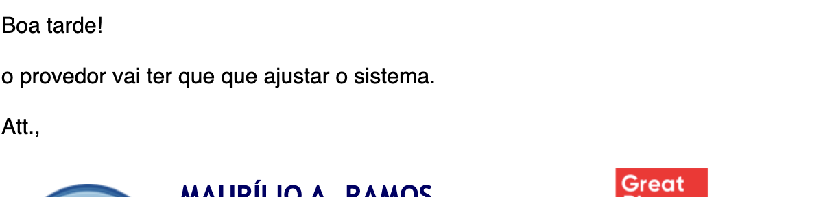

assim que nos derem um retorno, envio aqui
Segue anexo o schema atualizado encaminhado pelo suporte da prefeitura.
