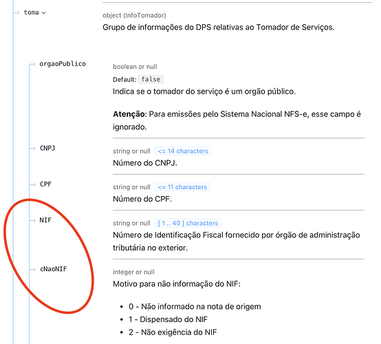

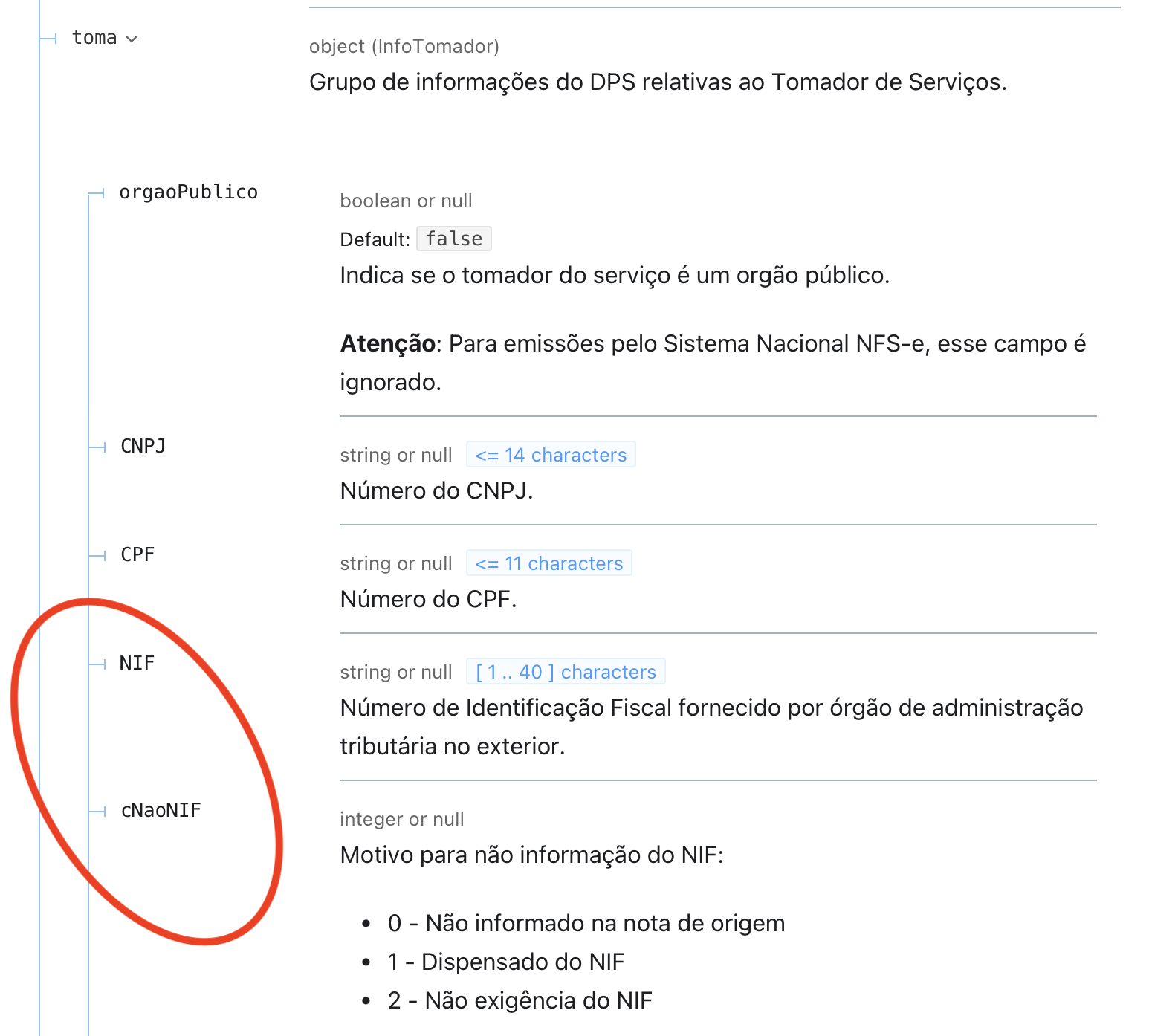

Até onde eu sei, você deve preencher os dados do tomador estrangeiro normalmente na propriedade toma do JSON de emissão da nota, conforme documentação: API Nuvem Fiscal | Nuvem Fiscal
Ali também tem os campos NIF e cNaoNIF que referem-se ao documento do tomado estrangeiro.
Expliquei no caso de NFSe, mas para NFe também existe o campo idEstrangeiro. Em resumo, os campos estão lá, mas verifique com a contabilidade como preenchê-los corretamente.
