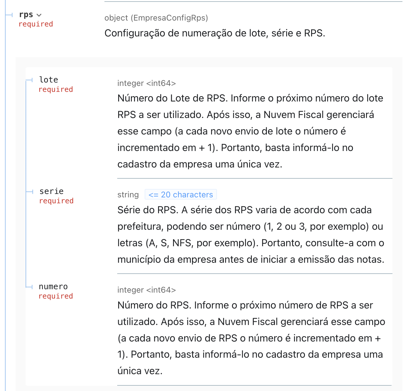

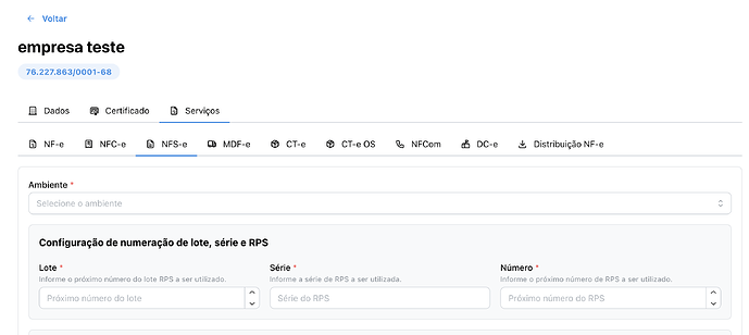

Bom dia, @jose.carlos.
A API da Nuvem Fiscal gerencia automaticamente a numeração de RPS, lote e série. Essa ação pode ser realizada via requisição direta ao endpoint de configuração do serviço de NFS-e ou via Console Web.
Documentação do endpoint:
Console Web:
