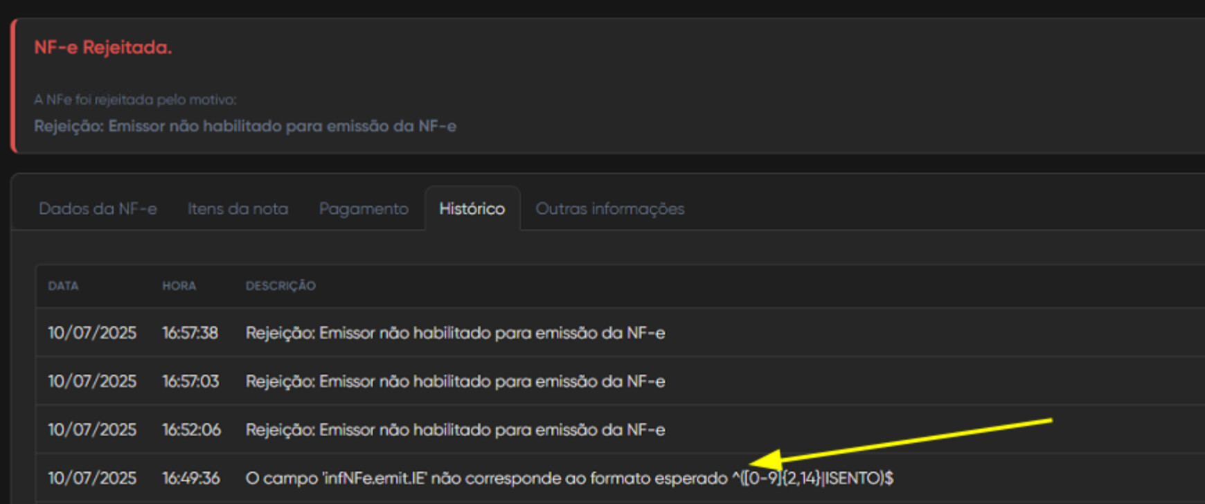

O campo 'infNFe.emit.IE' não corresponde ao formato esperado ^([0-9]{2,14}|ISENTO)$
Olá boa tarde pessoal, tudo bom?
Estou tentando emitir uma NF-e para um cliente nosso que é de GOIAS, onde o mesmo possui a inscrição estadual como IE: 20.242.455-3.
Basicamente o retorno padrão com essa IE é - O campo ‘infNFe.emit.IE’ não corresponde ao formato esperado ^([0-9]{2,14}|ISENTO)$
Então conforme orientação, retiramos a pontuação e os traços da IE para passar para aprovação da NF-e. Mas ao retirar a rejeição muda como se o cliente não estivesse apto a emitir notas fiscais.
Observação: Fiz toda validação no Sintegra sobre este CNPJ e no Arquivo dele consta como Apto a emitir NF-e.

Após remover a máscara da IE, qual a rejeição que passou a receber?
Bom dia, @evandro1.
Essa é uma rejeição da SEFAZ. Favor entrar em contato com o suporte deles ou com um contador habilitado para realizar o processo de habilitação para emissão de NF-e.
