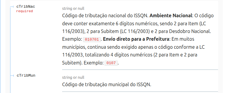

Estou com o mesmo problema do @pedro.flores para prefeitura de Curitiba, tentei mudar a forma do cTribNac como vc indicou mas retornou outro erro, The ‘http://www.sped.fazenda.gov.br/nfse:cTribNac’ element
is invalid - The value ‘0802’ is invalid according to its datatype, o campo deve ter cTribNac 6 dígitos, o erro original que estou enfretando é esse (
[Codigo] => E0314
[Descricao] => O código de tributação municipal informado não existe ou não está administrado pelo município de incidência do ISSQN na data de competência informada na DPS. Para o cTribNac 080201, alguém tem mais alguma dica de como resolver?

Se sim, passa 080201 ao invés de 0802 e coloca o cTribMun como 001
