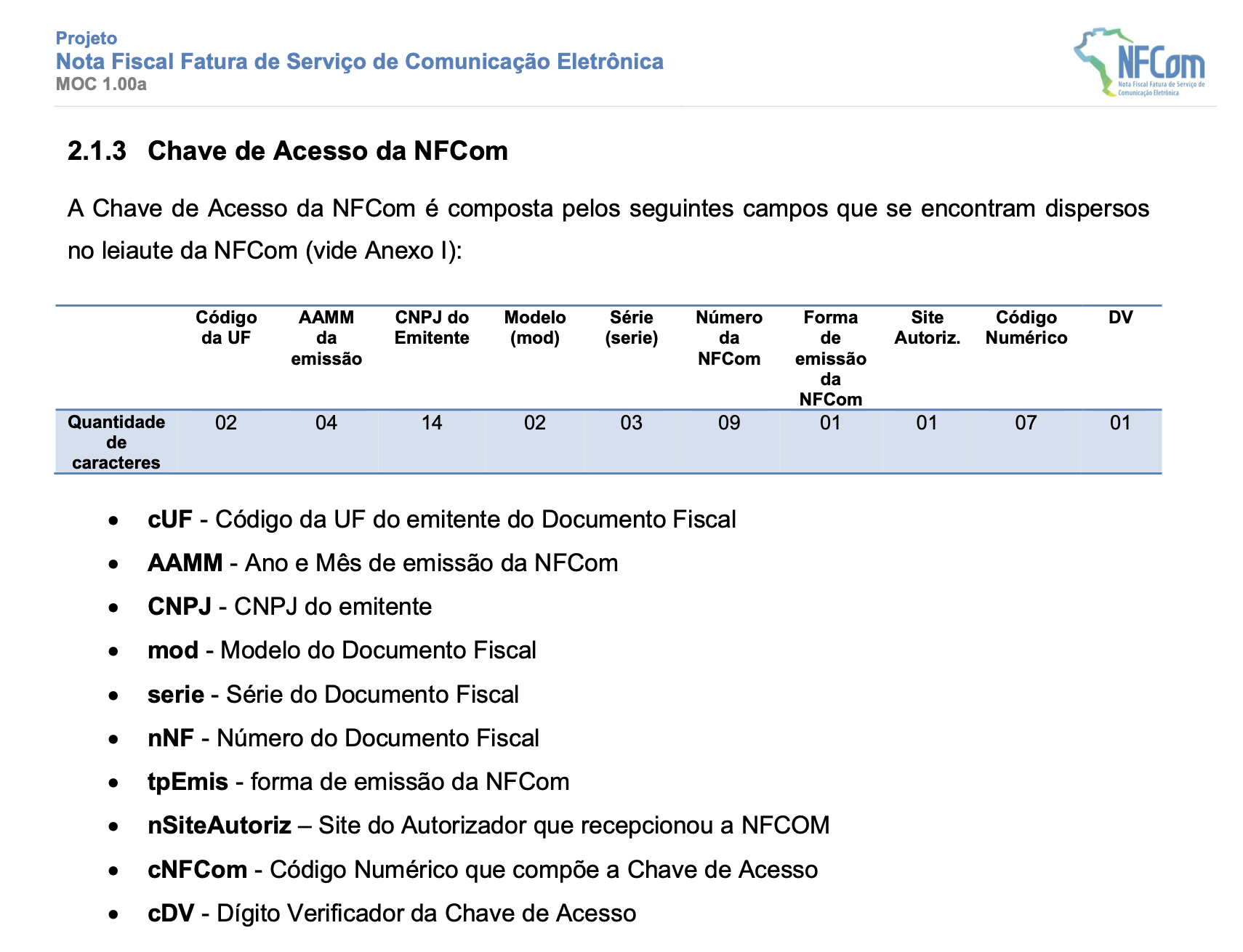

O campo Id é composto do literal fixo “NFCom” mais a chave de acesso do documento.
Para gerar a chave de acesso, siga as orientações do item 2.1.3 do MOC da NFCom:
