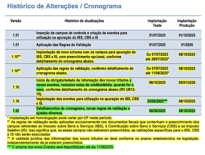

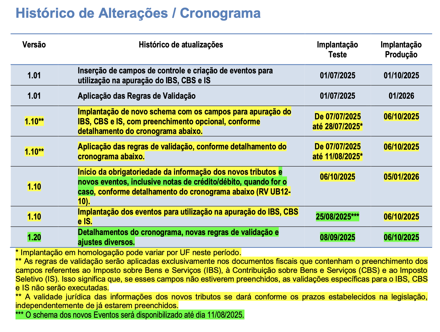

Trata-se de uma nova regra publicada na NT 2025.002 v1.20:
De acordo com essa mesma NT, a implantação em homologação estava prevista para 08/09/2025:

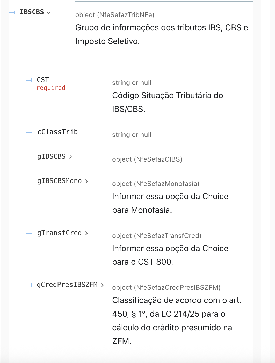

Positivo @suporte345 . mas tem alguma documentacao para como/onde incluir isso no json?
Está disponível em nossa documentação:
Segue o link:
