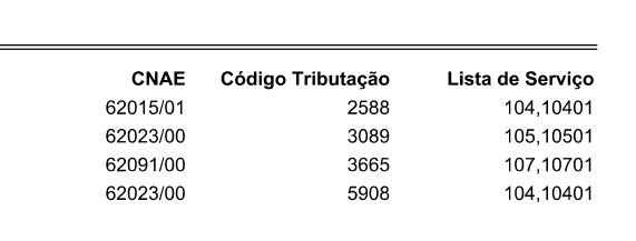

Bom dia Wagner, não sou da equipe de suporte mas tive esses erros no passado veja se lhe ajuda:
O cTribNac vi que está com pontos, acredito que tirando os pontos deve funcionar, ex: 010701
O cTribMun, geralmente são 3 digitos, ex: no meu caso aqui é 001, verifique se pode ser isso.
Rafael, obrigado pelo retorno.
Eu baixei um XML de uma nota autorizada pelo site da prefeitura.
No XML, o NBS está com .
Mas rejeita os pontos quando tentou enviar… então retirei eles
Também verifiquei os códigos de acordo com o que me passaram da prefeitura… agora dá outro erro…
Abaixo coloco os dados que estou enviando, XML da prefeitura e dados recebidos da mesma:

@wagner
Segue referência de campos que usei no ambiente nacional.
Note que o “cTribNac” precisa de 6 dígitos e “cTribMun” requer 3 dígitos.
O outro erro seu deve ser de configuração (número sequencial).
  "cServ": {
    "cTribNac": "010501",
    "cTribMun": "001",
    "xDescServ": "xxxxxxxxxxxx",
    "cNBS": "115021000"
