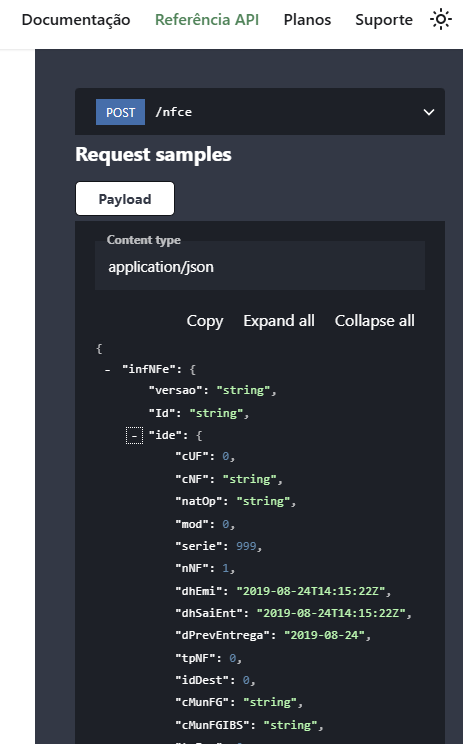

Estou tentando montar um payload com base na documentação, mas existem campos que não estão claros o preenchimento, como versao e diversos outros campos, que no payload exemplo, estão desatualizados ou com informações genéricas “string”. Onde existe payloads exemplo atualizado?

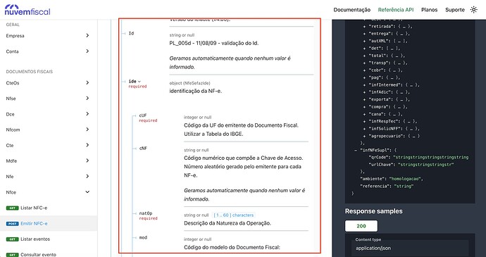

Na nossa documentação, a seção central de cada endpoint apresenta a estrutura completa do JSON, com todos os campos, tipos e descrições detalhadas. É ali que você encontra a referência oficial de preenchimento.
Veja um exemplo no print abaixo:
Um ponto importante é que o nosso JSON é um espelho direto do layout oficial em XML da SEFAZ. Ou seja, os nomes dos campos, obrigatoriedades e formatos seguem exatamente o padrão do manual técnico da NF-e/NFC-e. Dessa forma, além da nossa documentação, você pode (e deve) usar também o manual oficial da SEFAZ como referência.

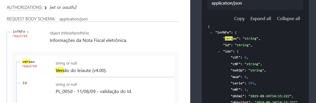

Ok, mas veja por exemplo, alguns campos, como Versao, onde na seção central veja como informa! ou seja, não está claro o que exatamente preencher, caso houver acesso a algum payload exemplo, com dados corretos, ficaria mais claro, compreende?
Essa descrição do campo versao é idêntica a do Manual de Orientação ao Contribuinte (MOC) do Padrão da NF-e e dos schemas XSD.
Na dúvida, sempre consulte os manuais oficiais ou o seu contador.
