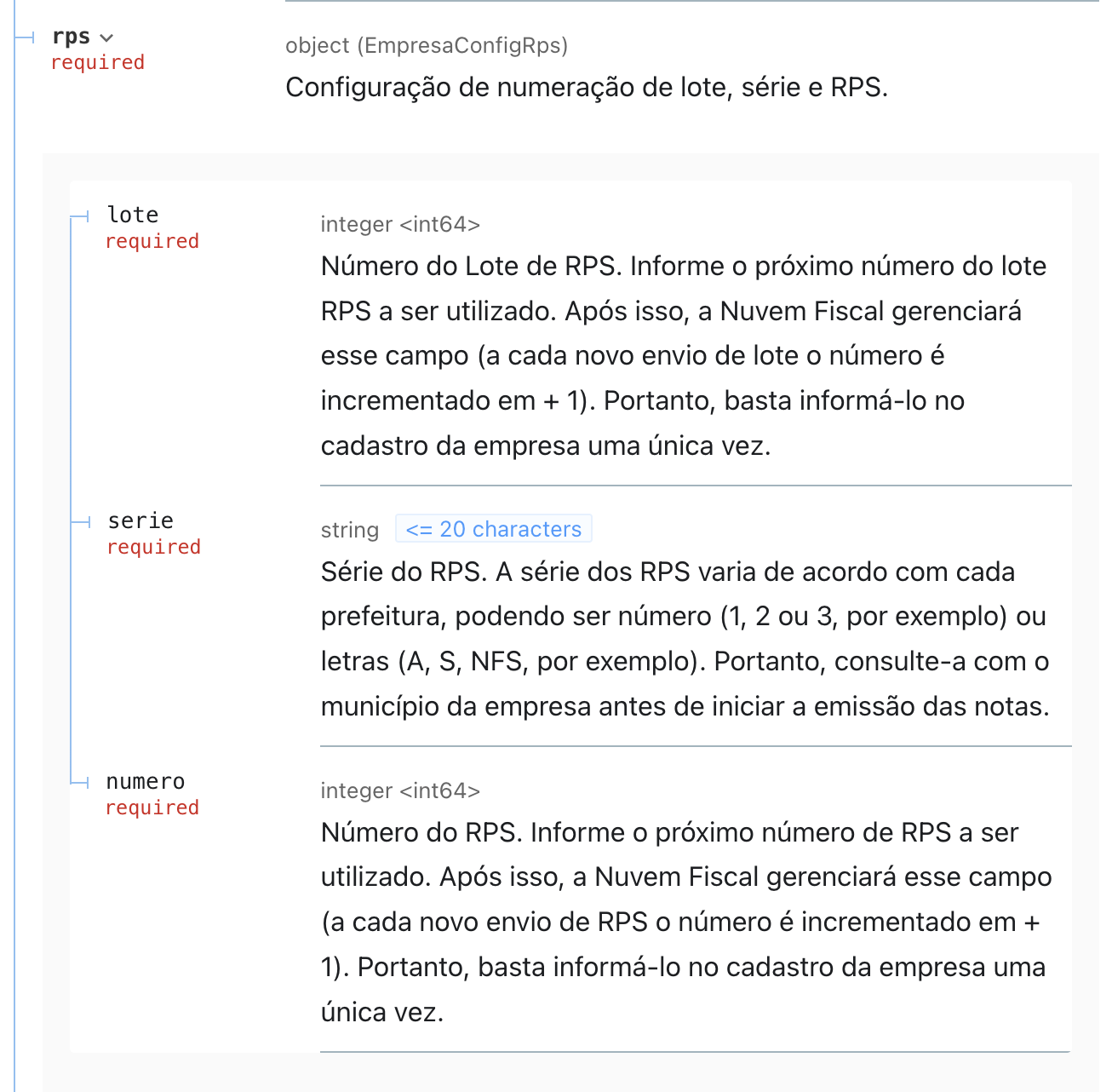

Verifique se a série configurada no serviço de NFS-e para essa empresa contém apenas caracteres numéricos.
Oi Arimateia, boa noite! obrigado pela resposta mas no JSON que está no site de vocês não tem serie e na documentação informa que ID e Serie são montados pela Nuvem Fiscal com base em outras informações do JSON, o único campo que contém serie é serieNFS que faz parte do Grupo de informações de NF ou NFS (Modelo não eletrônico)
São montados pela Nuvem, porém é baseado na configuração do serviço de NFS-e, conforme documentação:
