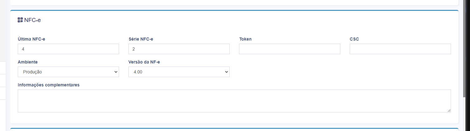

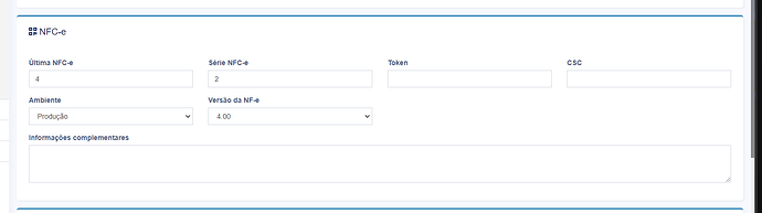

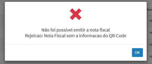

Tenho um cliente que ainda nao inseri o token nem o csc no sistema dele mesmo assim estou conseguindo passar a NFC do cliente sem gerar erros
ID DA NFc => nfc_3a184ac8e60549f7b758b2bef98cbbf2

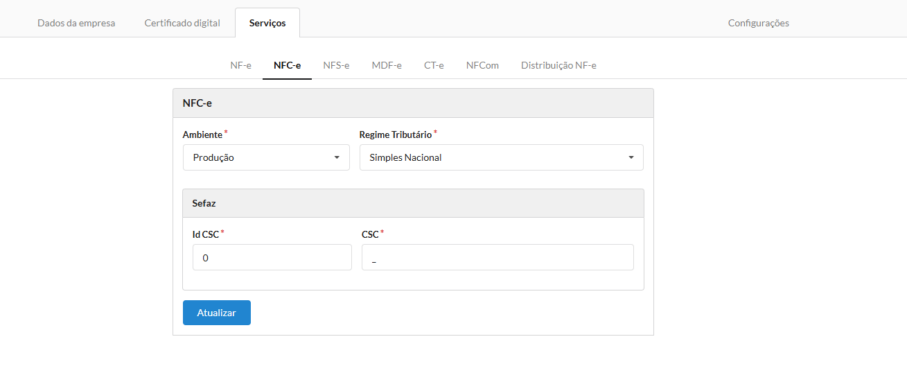

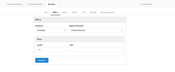

Dados na nuvem fiscal

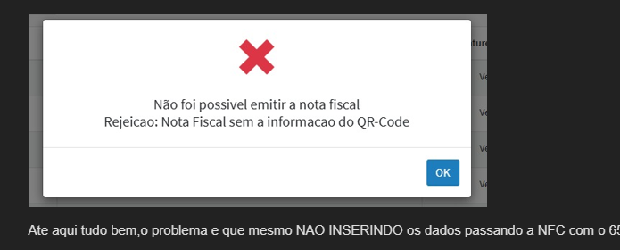

Pelo meu entendimento era pra gerar um erro similar a este?
Ate aqui tudo bem,o problema e que mesmo NAO INSERINDO os dados passando a NFC com o 65

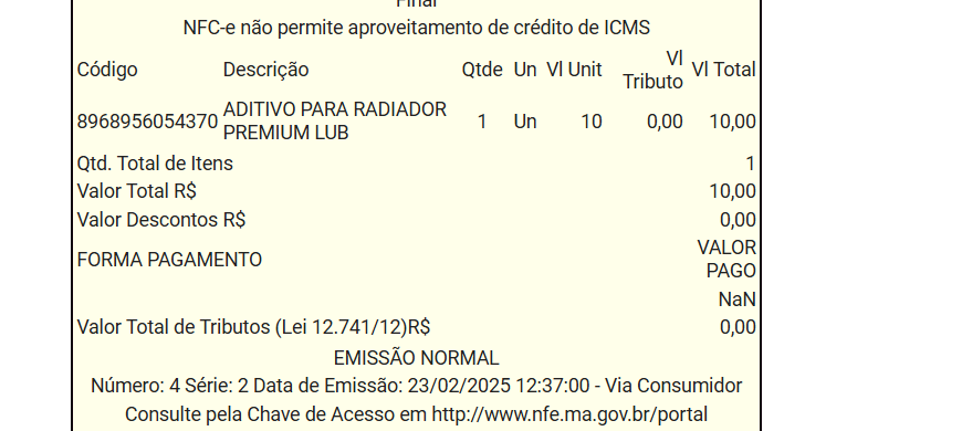

DA SEGUINTE NFC
Ela nao gera erros e simplismente ta pasasndo
No site da sefaz conseguir mesmo sem o dado token e csc passar a nfc na nuvem fiscal,depois fiz a consulta e realmente esta funcionando

Qual motivo de eu estar conseguindo passar a nfc sem token e sem csc e nao esta gerando erros
A nuvem fiscal quando esse dado nao e passado ela entrega mesmo assim aceitando?
Na documentaçao so achei essa parte na situaçao de configuraçoes do emitente
sobre o assunto token e csc existe uma documentaçao para eu inserir uma obrigatoriedade e como funciona de passar estes dois dados na emissao nfc de mercadoria
Ou realmente essa questão precisa ser tratado do lado de ka do sistema?Existe alguma documentaçao de como fazer essa parte de usar o token e o csc quando for usar nfc pra gerar este controle pra nao gerar nenhum problema no fisco posteriormente pro cliente?Tipo como o csc nao esta sendo assinado,ao judicial no fisco…
