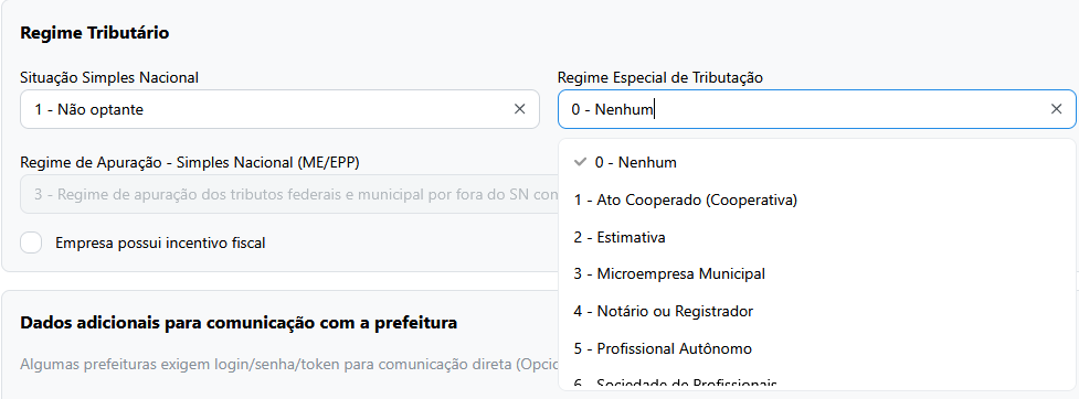

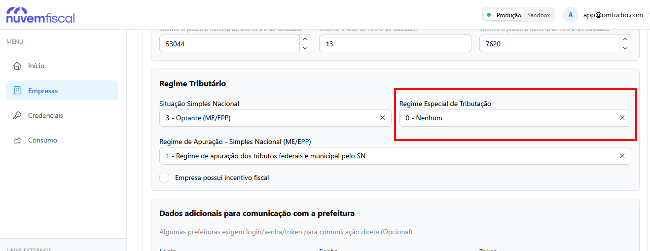

No portal da Nuvem Fiscal está definido o código correto.
Percebi que o XML do DPS que está sendo montado não envia o valor na tag mencionada:

Sim, estou em contato com uma empresa representante da Betha, e eles já abriram um chamado sobre o segundo caso que expus aqui.. mas o primeiro que se trata de falha de schema XML devido ao campo do regime especial de tributação para empresas que são optantes pelo SN, parece ser algo com a Nuvem Fiscal mesmo.
Falta preencher o valor pra tag <dps:regEspTrib></dps:regEspTrib>
<dps:regTrib>
<dps:opSimpNac>3</dps:opSimpNac>
<dps:regApTribSN>1</dps:regApTribSN>
</dps:regTrib>

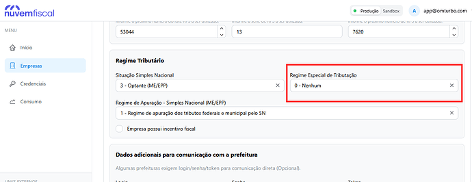

Boa tarde..
Testei hoje, e vi que eles mudaram a tag (devem estar mexendo ainda), pois a tag parou de ir vazia assim → <dps:regEspTrib></dps:regEspTrib> e passou a ir assim: <dps:regEspTrib/>.
Mas o erro que estamos recebendo é o mesmo (a seguir):
E001: cvc-datatype-valid.1.2.1: '' não é um valor válido para 'integer'.
... Verifique a estrutura do XML
: cvc-type.3.1.3: O valor '' do elemento 'dps:regEspTrib' não é válido.
: cvc-complex-type.2.4.d: Conteúdo inválido encontrado ao iniciar com o elemento 'dps:pAliq'. Nenhum elemento filho é esperado neste ponto.
