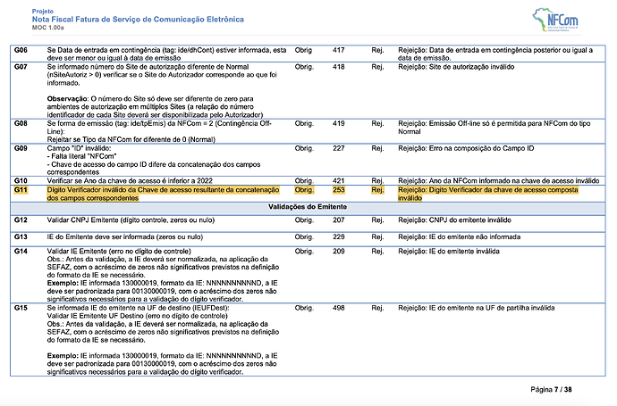

autorizou e retornou a chave com DV 9 assim:
“chave”: “33250346469827000140620010000000051042567379”
conferimos o nosso calculo conf modulo 11 descrito item 7.3 pg 44 do MOC(padrões) e está correto, deve ser 7 mesmo o digito e não 9.

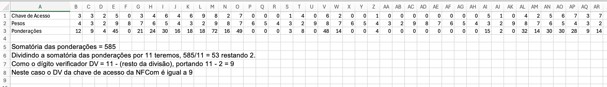

Analisando mais detidamente concluimos que a unica coisa que poderia afetar esse calculo com os dados enviados seria se a API estivesse fazendo os calculos com a tag serie e não com a informação que vai no Id, estavamos mandando e calculando nosso digito com o valor que vai contido no Id ou seja 001, mas na tag serie vai 1(já que não é possível mandar 001 nessa tag que só aceita integer).
