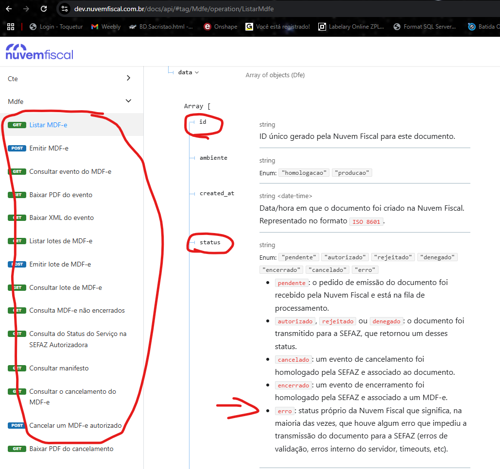

Olá,
Não encontrei na documentação nenhuma informação sobre o payload, de quando a nuvem fiscal retorna “pendente” ou “erro”. Minha principal dúvida é se terei um “id” da Nuvem Fiscal nesses casos?
Estou vislumbrando no meu app um fluxo de sempre consultar o manifesto pelo “id”, quando estive de posse dele.
Obrigado,
Marcos
Olá @marcos1, seja bem-vindo à Nuvem Fiscal!
De qual endpoint está falando, exatamente?
Olá @suporte543, sobre o endpoint de autorização.
Poderia explicitar exatamente qual é o endpoint? E a qual situação de “pendente” e “erro” você está se referindo?
@suporte543 estamos desenvolvendo a integração com a API. Como não usamos ainda, não sei lhe apresentar algo específico.
Mas gostaria de um exemplo desse retorno para que o meu aplicativo possa se comportar conforme e não quebrar tudo. Entendeu?
Até já seria legal complementar a documentação com algo nessa linha.

Há, então leia-se mdfe/autorização como Emitir MDF-e.
E insisto que gostaria de exemplos de respostas desses retornos de status erro e pendente, como por exemplo:

Bom dia, @marcos1.
Sim, esse é o fluxo ideal. Sempre que você estiver de posse do id, o recomendado é utilizar esse identificador para consultar o status do manifesto.
A única situação em que a Nuvem Fiscal não retornará um id após a requisição ao endpoint de emissão é quando ocorre um erro de validação, resultando em uma resposta com status HTTP 4xx. Nesses casos, o manifesto não é criado, e portanto, não há id a ser consultado.
Nos casos em que a API retorna um id, a estrutura do JSON de resposta seguirá o padrão descrito em nossa documentação. No momento, não temos exemplos prontos de payloads, mas você pode simular esses cenários facilmente na nossa API Sandbox.
