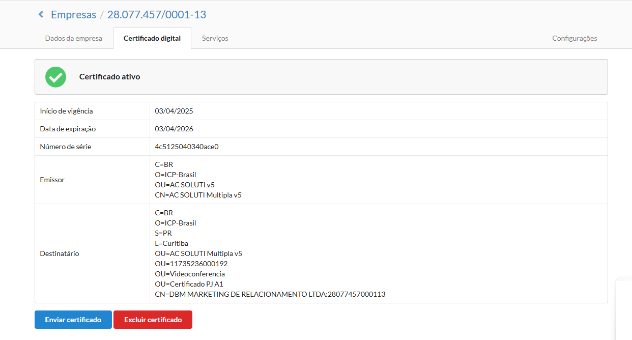

Boa tarde! O certificado da minha empresa está OK no painel e mesmo assim está me retornando erro de certificado inválido, ele emite uma nota e dá o erro. Fizemos a atualização do certificado e mesmo assim não está emitindo as notas corretamente.
“RPS já informado. - POSIÇÃO RPS - 1
Problemas ao recuperar o certificado digital vinculado.”

Conforme o print foi emitido no portal da prefeitura e vocês retornam como Negado.
Segue o retorno da prefeitura:

Caso você tenha renovado o certificado recentemente, é necessário realizar um processo de vinculação direto no portal da prefeitura, para que ele reconheça-o como sendo do prestador.
